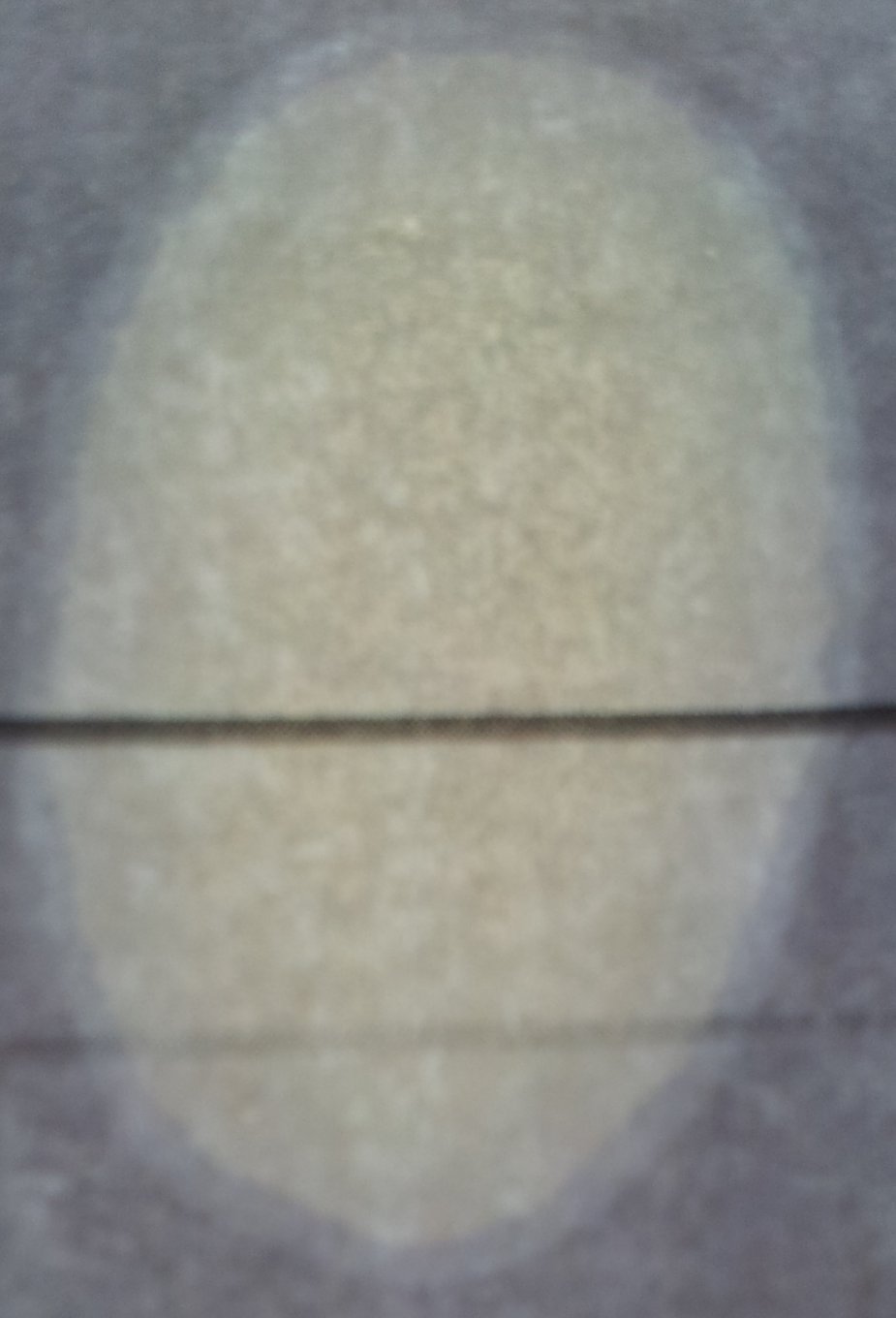

Вот сделал анализ капельный пробег 1500км 100% по городу по пробкам. Извиняюсь пока нес капля немного съехала по этому немного вытянутая проба получилось.
На просвет
