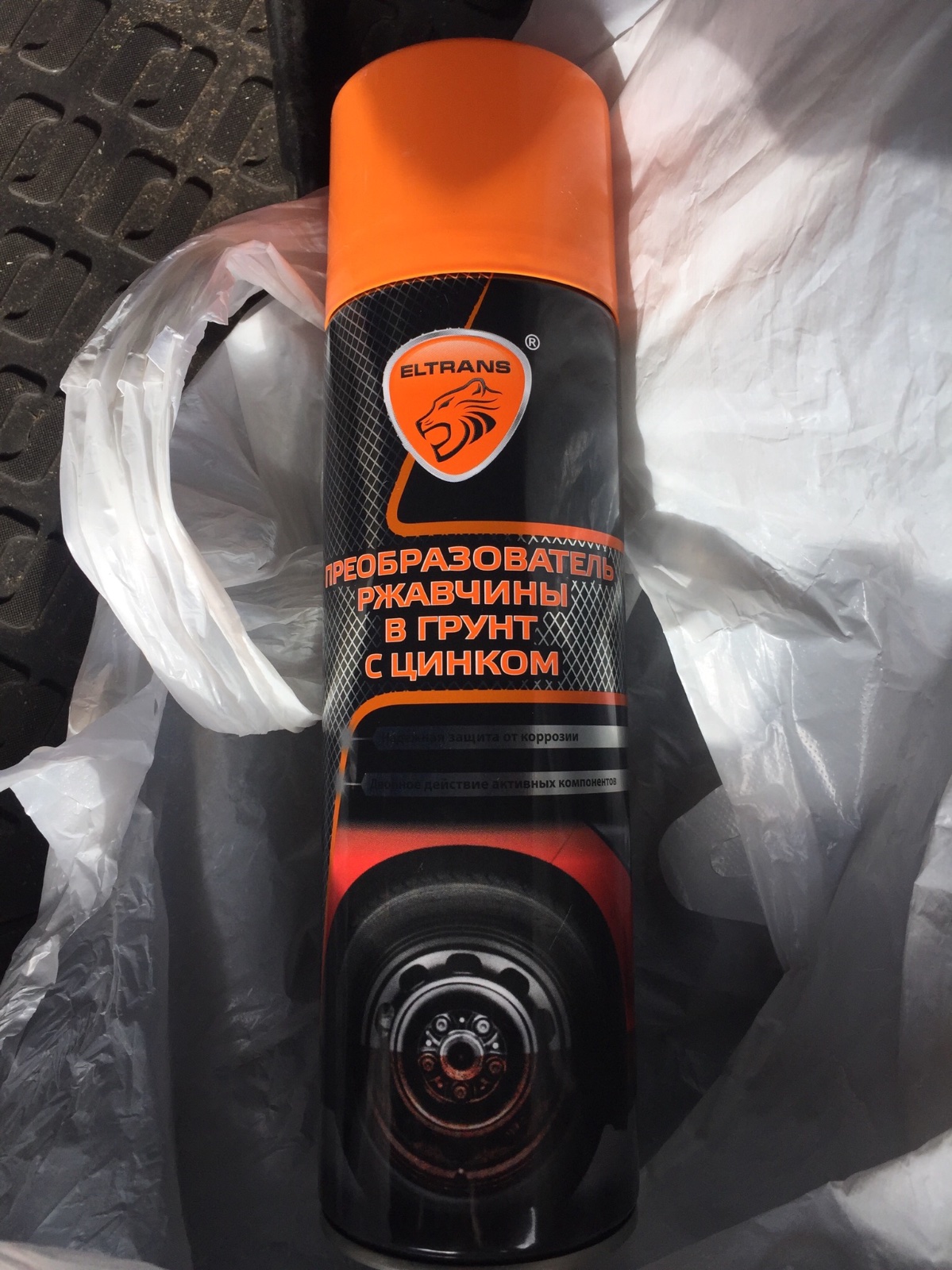

Прикупил на пробу вот такой преобразователь ржавчины в грунт
  02.06.2021 в 14:25, DRON 33 сказал:
Раскрыть
Цинкарь в другом исполнении, имхо
  02.06.2021 в 14:44, Paulson сказал:
Раскрыть
Мне главное удобно в применении и смывать не надо перед антикором/покраской . А вот после цинкаря вроде надо смывать ?
  02.06.2021 в 15:13, DRON 33 сказал:
Раскрыть
Да хз, я не смывал - может, и зря...
  02.06.2021 в 15:35, Paulson сказал:
Раскрыть
Короче посмотрим - набрызгал для пробы на ржавый УАЗик , без зашкуривпния и обезжирки. Посмотрим через сколько проступит ржа .
Кстати , аэрозоль очень удобный , укрывает хорошо и заполняет все поры , ложится ровненько
  02.06.2021 в 16:54, DRON 33 сказал:
Раскрыть
Paulson нет , в этом (моём) ещё что то есть в состве . Зря не сфотал , он как серебрянка выглядит после нанесения , причём не после реакции , а сразу
В составе моего преобразователя есть ещё акриловая смола (5-15%) ...
  02.06.2021 в 17:52, DRON 33 сказал:
В составе моего преобразователя есть ещё акриловая смола ...
Раскрыть

Paulson По сути это акриловая эмаль (ну или грунт , лак) :)
Так как прочитав состав акриловой эмали (грунта , лака) , львиная доля в составе акриловые смолы
DRON 33 акрил вообще универсален, взять хоть клеи, в том числе и в авто

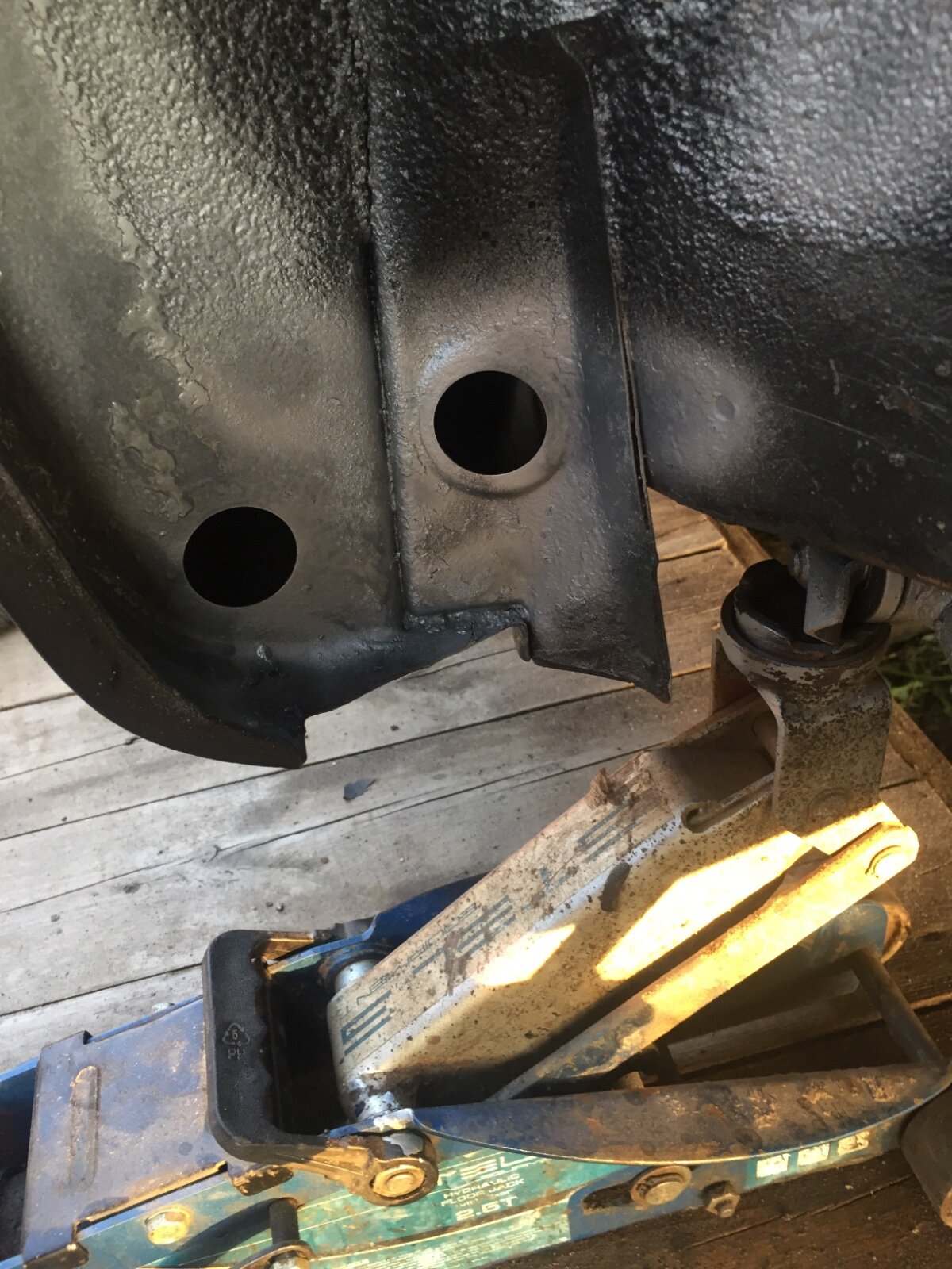

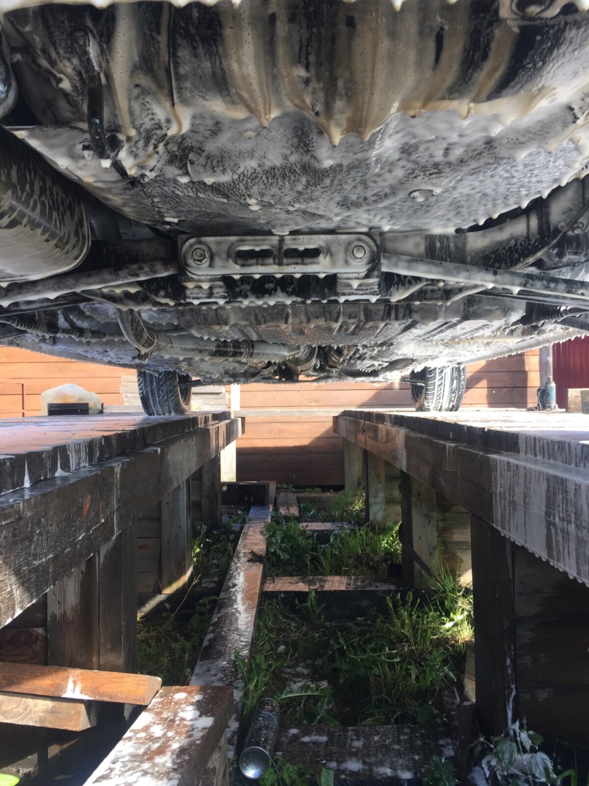

Сегодня занялся подготовкой к антикору днища и арок .
Сначала снял подкрылки и хорошенько промыл пеной (2 раза) , прошёл фрезой днище и арки .
Дал просохнуть .

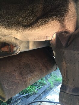

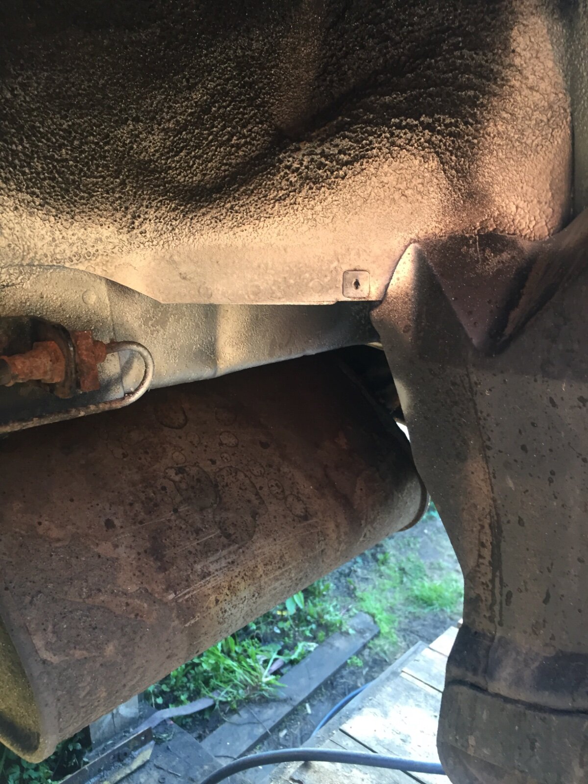

Затем зачистил до металла проблемные места (таковых оказалось совсем мало , ожидал больше для 9-ти летней машины ,, на которой делали антикор только на заводе) , продул компрессором всё , обезжирил и нанёс на проблемные места преобразователь (даже ходовку прихватил) .
На сегодня решил что хватит , оставил всё до завтра (как раз преобразователь хорошенько просохнет )

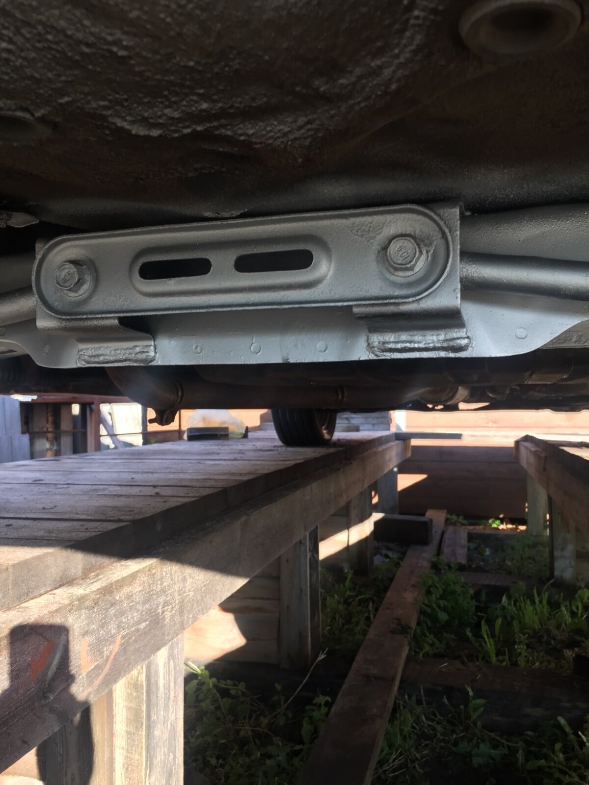

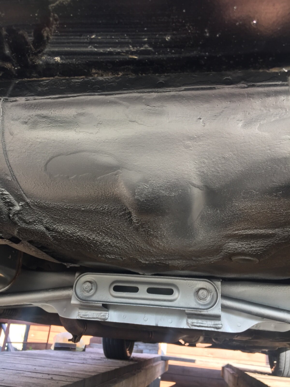

Продолжение вчерашнего
Преобразователь «встал» , машину на козлики , пакеты на тормоза
и готовим кашу из этого
варим
сварили и в мовильницу .
Ну а дальше обрабатываем этим днище

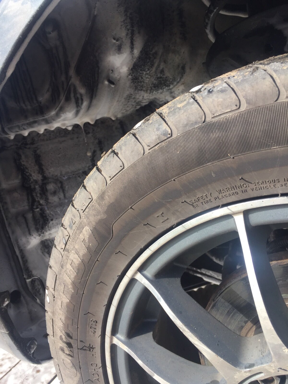

А на арки вот это
Ну и вот собственно сразу после нанесения
В тех. отверстия (в том числе и порогов) задул только пушечное сало .
Теперь ждём когда подсохнет .
Ну на этом вроде всё с антикором
