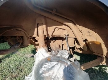

Итак, основная часть антикоррозионной обработки авто закончена, может быть когда буду менять масло посмотрю днище, подмажу кисточкой в случае необходимости. Сразу скажу видео не будет, работа очень грязная, и пока пушсало горячее нужно ловить момент что бы задуть его в полости, иначе в сопле пистолета оно застывает и приходится тратить много времени на откручивание баллона, прогрев сопла газовой горелкой, ожидание пока немного остынет, закручивание... всё это время, нервы и дополнительная грязь.
по материалам:
  1. Пистолет для антигравия РМ-15006 (PS-6) с мовильным шлангом, регулировка факела 1 шт. - 710 руб.
  2. Церезин-75 нефтяной, 4 пластины по 5 кг., итого 20 кг., меньше не продавали - 2600 руб.
  3. Мастика для днища BODY 930 (1кг) полимерно-битумная 1 кг. - 435 руб.
  4. Плитка электрическая, брал по акции, 1 шт. - 20 руб. (полная цена 820 руб.)
  5. Масло трансмиссионное ВОЛГА ТАД-17и 4 л. просрочка, отдали в нагрузку - 0 руб.
  6. Керосин 0,5 л. 6 шт.х 60 руб. - 360 руб.
  7. Расходники (растворители, перчатки х/б, перчатки резиновые, тряпки, щетка очки и тд.) - было в хозяйстве.

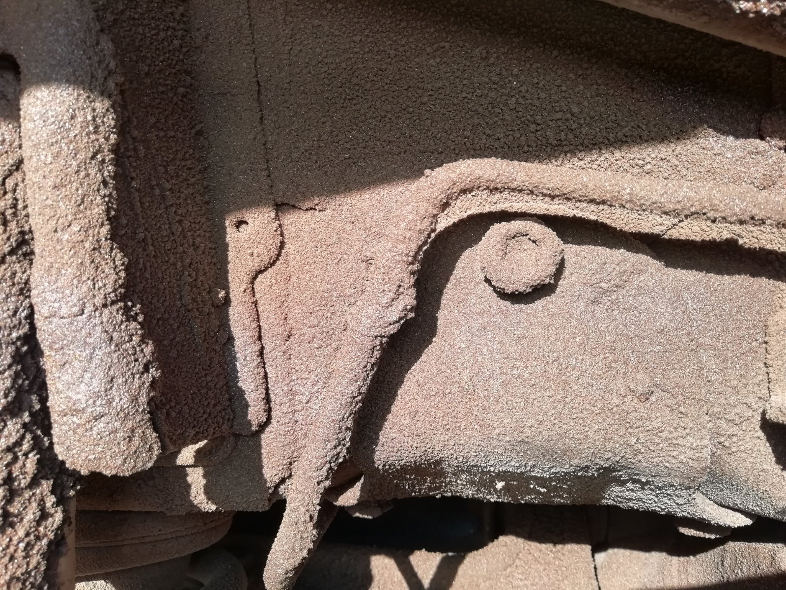

Поверхность подготовил, заехал на мойку высокого давления, помыл подкрылки, арки, днище насколько достал...
Поставил 2 л. кастрюлю на плитку греться, наколол церезина, закинул в кастрюлю. Почему именно нефтяной церезин? Он по консистенции что то среднее между парафином и пчелиным воском, жирный, маркий, не крошится как парафин и не стекает при +30 как воск. Например в кипящем уже церезине новый кусок будет топится минут 20.
Пока церезин топится зачистил явную ржавчину с помощью болгарки с насадкой, протравил кислотным преобразователем ржавчины ДЕЗОКСИЛ ПР58 до металла, щеткой прошёлся там где болгаркой не достал, обработал остальной металл нейтральным преобразователем ржавчины ИФХАН-58ПР, дал просохнуть.
Пока подкрылки сохли начал варить пушсало для порогов. Мудрить тут нет смысла, пропорции примерно такие:
  • Церезин 70%
  • масло 25-27%
  • ИК НМ-1 - 3-5%
  • керосин я не учитываю так как он нужен для разжижения смеси и со временем весь испарится, на глаз около 200 мл. на 2 л.
Почему именно керосин? он менее вонюч и у него один из лучших показателей растекаемости, смачиваемости, проникновения.
Церезин топится очень неохотно, получается основное время уходит на его растопку. Заправлять кипящей смесью баллон для антигравийного пистолета, после того как баллон закручен время не теряем, сразу начинаем распыл и желательно дольше 1 минуты не прерывать процесс, если немного замешкаешься и пушсало застынет в металлическом носике распылителя то будет выходить только воздух, без масляной смеси.
Что бы его очистить нужно отвернуть баллон, в стороне прогреть строительным феном или горелкой носил под наклоном что бы растопленная масса вытекала, УБРАТЬ ПЛАМЯ ГОРЕЛКИ от пистолета и потушить пламя если капля масло загорелась (!!!), продуть сопло, опять нагреть, опять убрать пламя, продуть, накрутить баллон и не мешкая продолжить задувать пушсало. Аккуратно с продувкой пистолета вблизи открытого огня, полыхнет так что мало не покажется, у меня на кончике носика было небольшое возгорание которое я не заметил, нажал курок для продувку, именно масло-воздушная смесь полыхнула как из огнемета. При этом самодельное пушсало очень неохотно горит, его поджечь в обычном состоянии нужно постараться, полыхает именно во время продувки с большим объемом воздуха.
Собственно говоря вот 3 нюанса: церезин топится долго, не зевай и никакого открытого огня во время задувания и продувки.

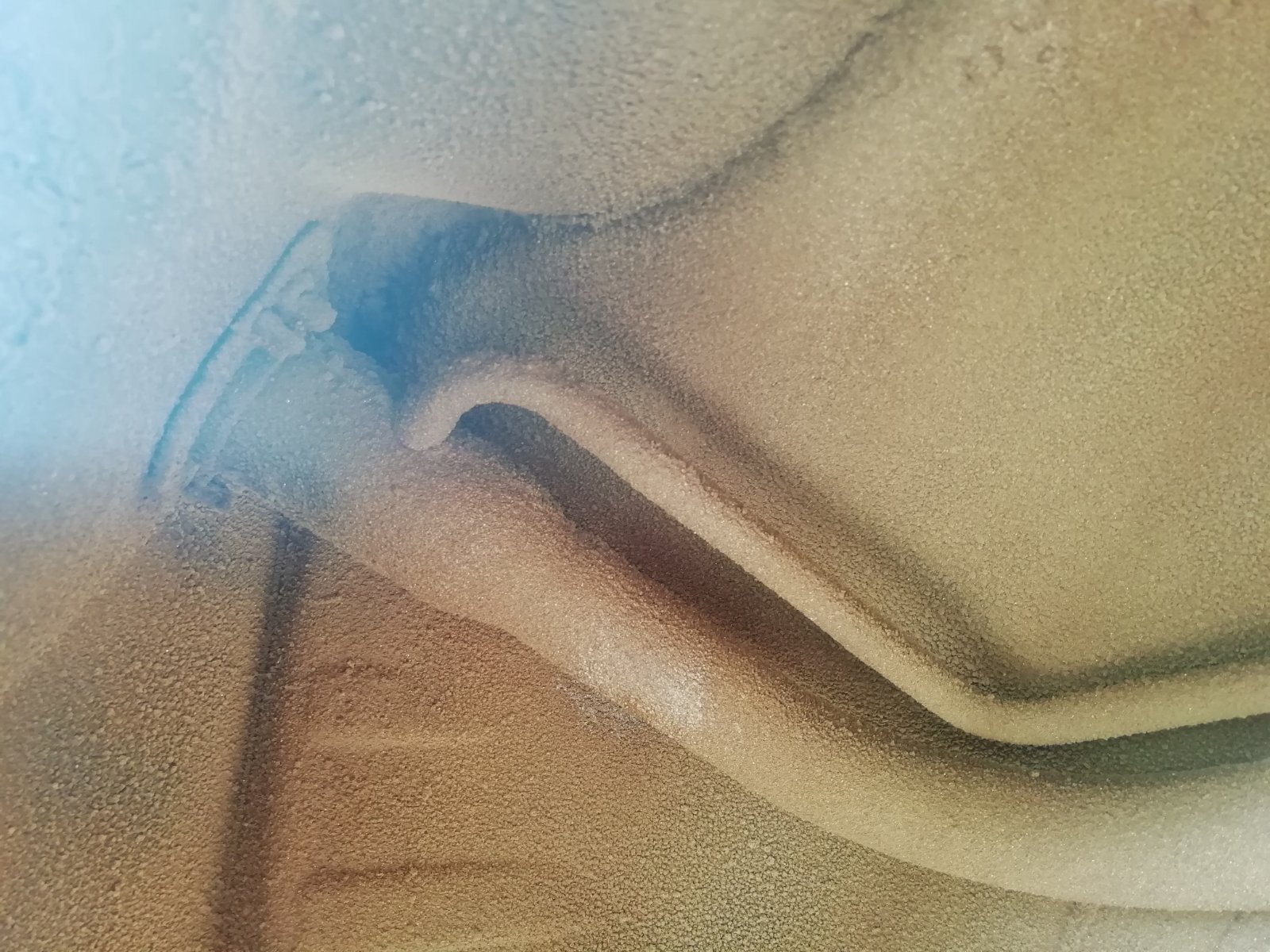

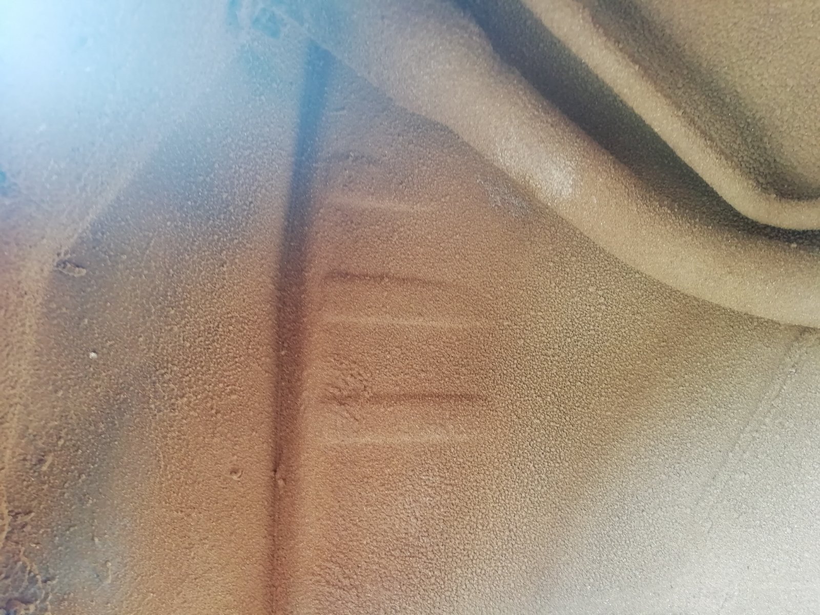

К рецепту для открытых полостей добавилась алюминиевая пудра, мне понравился эффект, пушсало становится с ней более собранным что ли, не так течет сверху. и грамм 150-200 мастики. Нанес слой около 3 мм, так что пластиковые подкрылки одел с большим сопротивлением.
Эффект как от жидких подкрылок, шумы снизились.
По затраченным материалам: ушел 1 пласт (5 кг. ) церезина, всё масло, 2/3 мастики, 5 банок керосина, а большой пакет алюминиевой серебрянки, и около 900 мл. НМ-1. Потрачено 3 дня., работал фактически с 15 до 20 ч. Основное время ушло на снятие и одевание брызговиков, все болты прогнили, ни сниматься, ни закручиваться не хотели, приходилось на месте придумывать что и как сделать.

IMG_20210829_154343.jpgIMG_20210829_154341.jpgIMG_20210829_154333.jpgIMG_20210829_154627.jpg
IMG_20210829_154622.jpgIMG_20210829_154612.jpgIMG_20210829_154606.jpgIMG_20210829_154400.jpgIMG_20210829_154350.jpgIMG_20210828_182919.jpgIMG_20210828_182905.jpgIMG_20210828_182915.jpg
