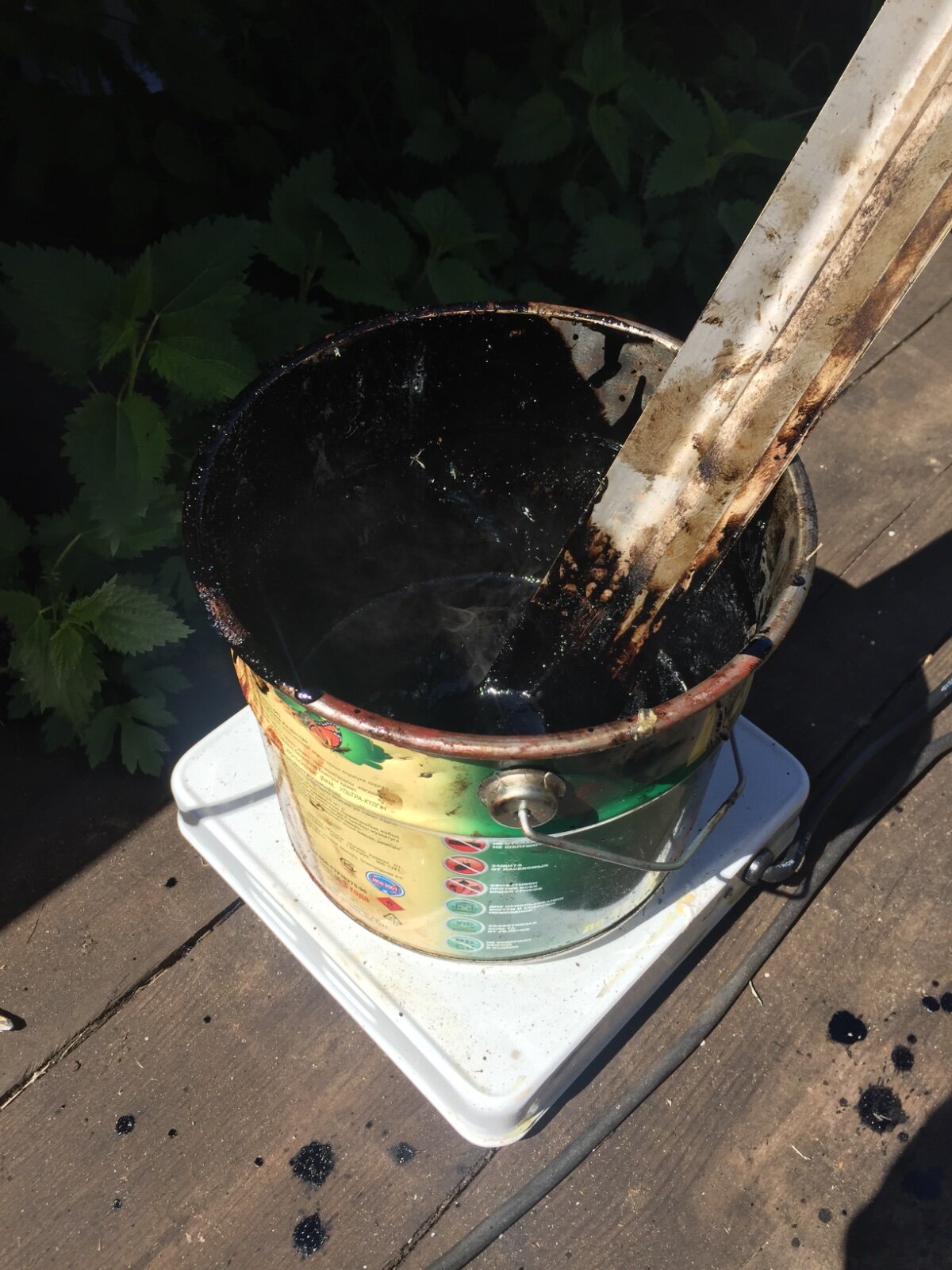

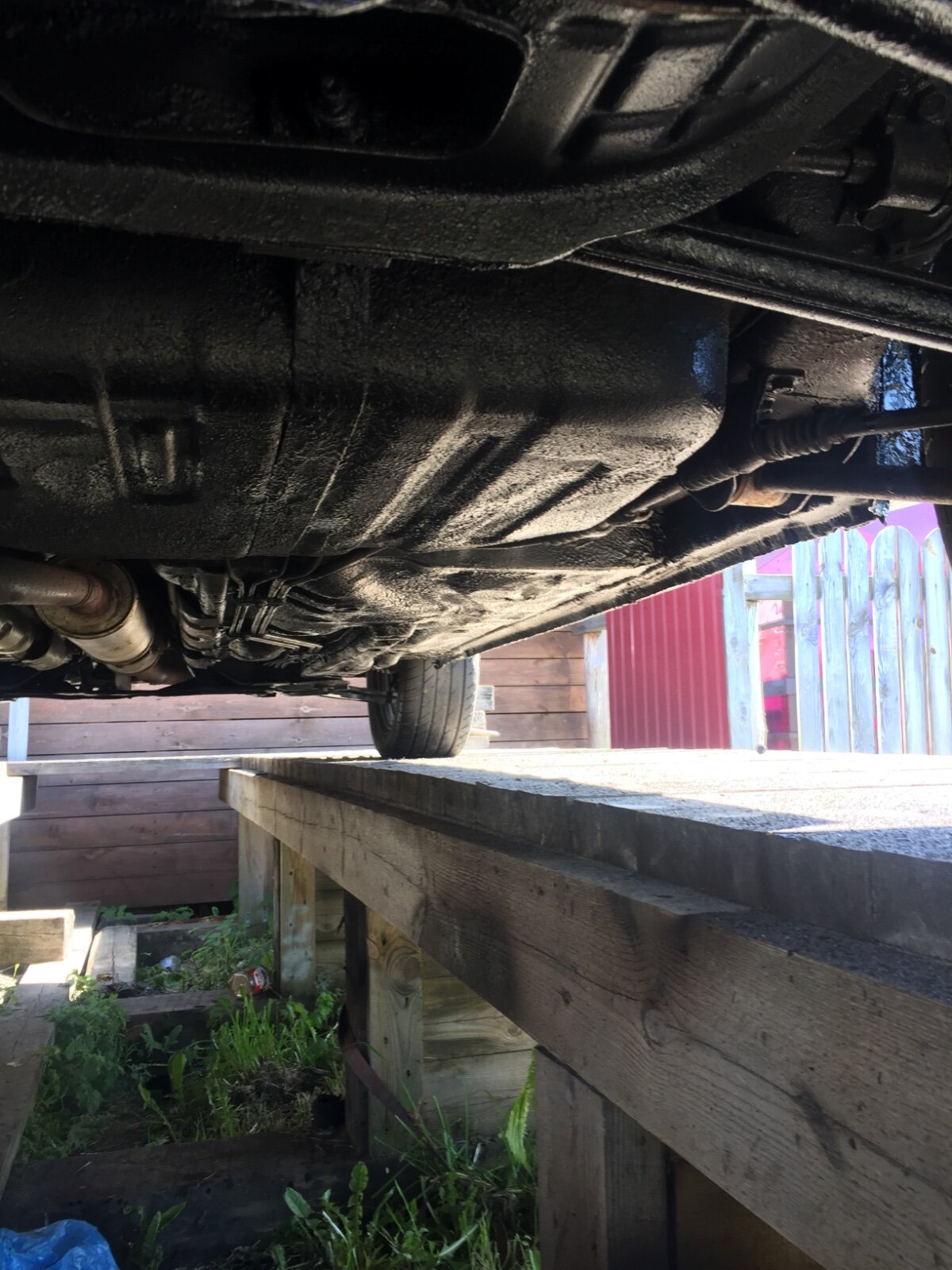

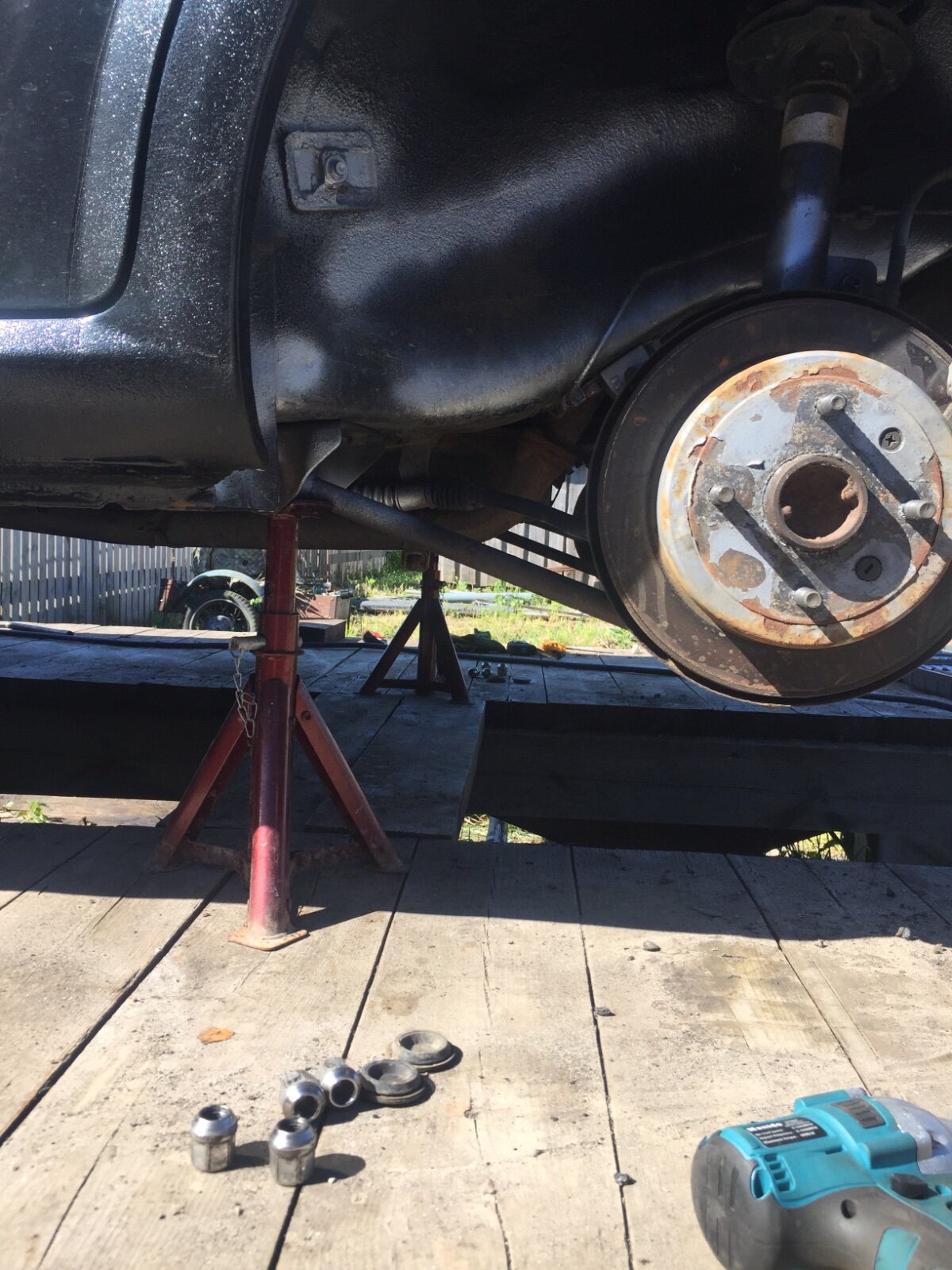

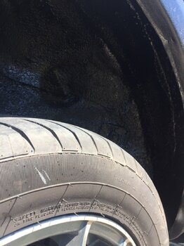

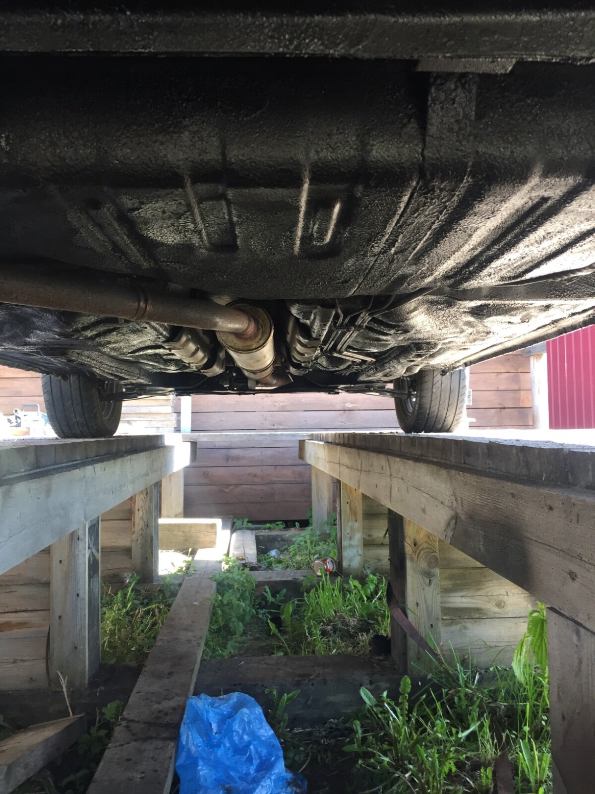

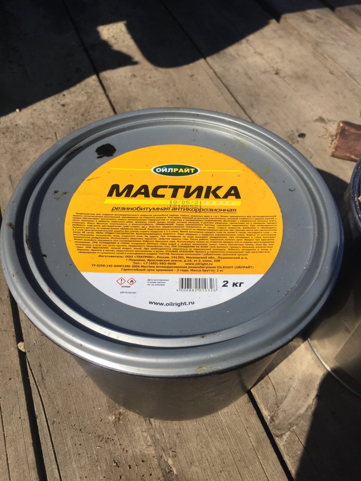

  04.06.2021 в 11:47, DRON 33 сказал:
Продолжение вчерашнего
Преобразователь «встал» , машину на козлики , пакеты на тормоза
и готовим кашу из этого
варим
сварили и в мовильницу .
Ну а дальше обрабатываем этим днище
А на арки вот это
Ну и вот собственно сразу после нанесения
В тех. отверстия (в том числе и порогов) задул только пушечное сало .
Теперь ждём когда подсохнет .
Ну на этом вроде всё с антикором
Раскрыть

Брал на Авито аналог растстопа, мне понравился. По словам его автора, он раскрыл состав оригинала. Человек общительный, потратил время на консультацию по ватсапп. Сейчас  для теста намазал кусок крыла разными вариантами смеси с пушсалом, положил в полосе прибоя, надеюсь, что к концу осени будет результат. ССылка на его профиль на Авито: https://www.avito.ru/user/e1c1b3318bf680d335f05f3b92c9acc1/profile/all/zapchasti_i_aksessuary?src=ratings&page_from=from_reviews&sellerId=e1c1b3318bf680d335f05f3b92c9acc1

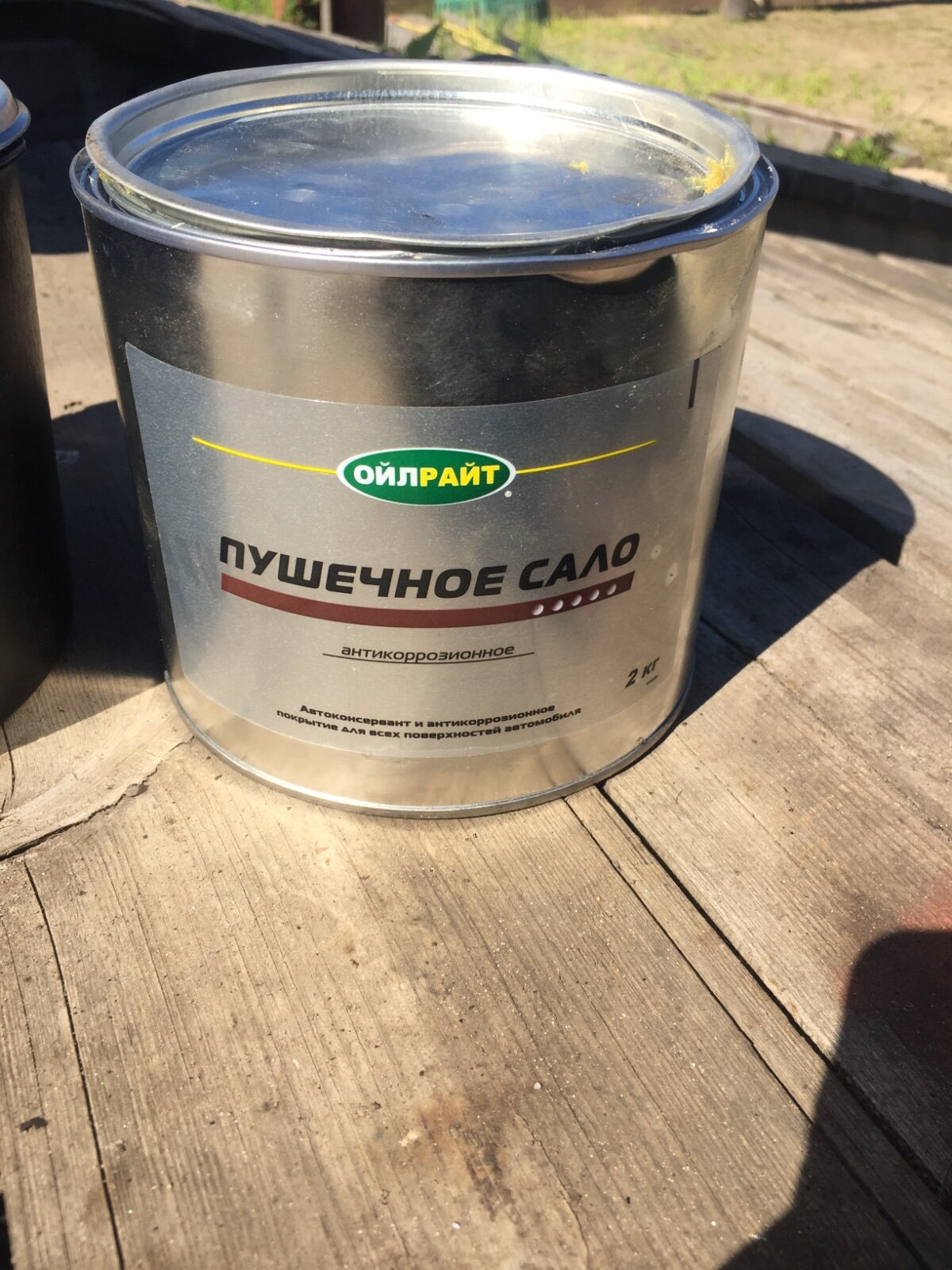

Я мешал 1/1 с Олрайтовским пушсалом для порогов, 1/1 с мастикой Вика для днища и крыльев. Запаха в салоне нет, ну, есть минимальный, и то 1-2 дня. Можно обработать шприцом Жанэ и кистью, но антигравийным пистолетом и компрессором все же удобней.
А чтобы не застывал нужно разводить с обезжиривателем и можно задувать на холодную. Ну писал же уже не один раз:Cherna-facepalm:
