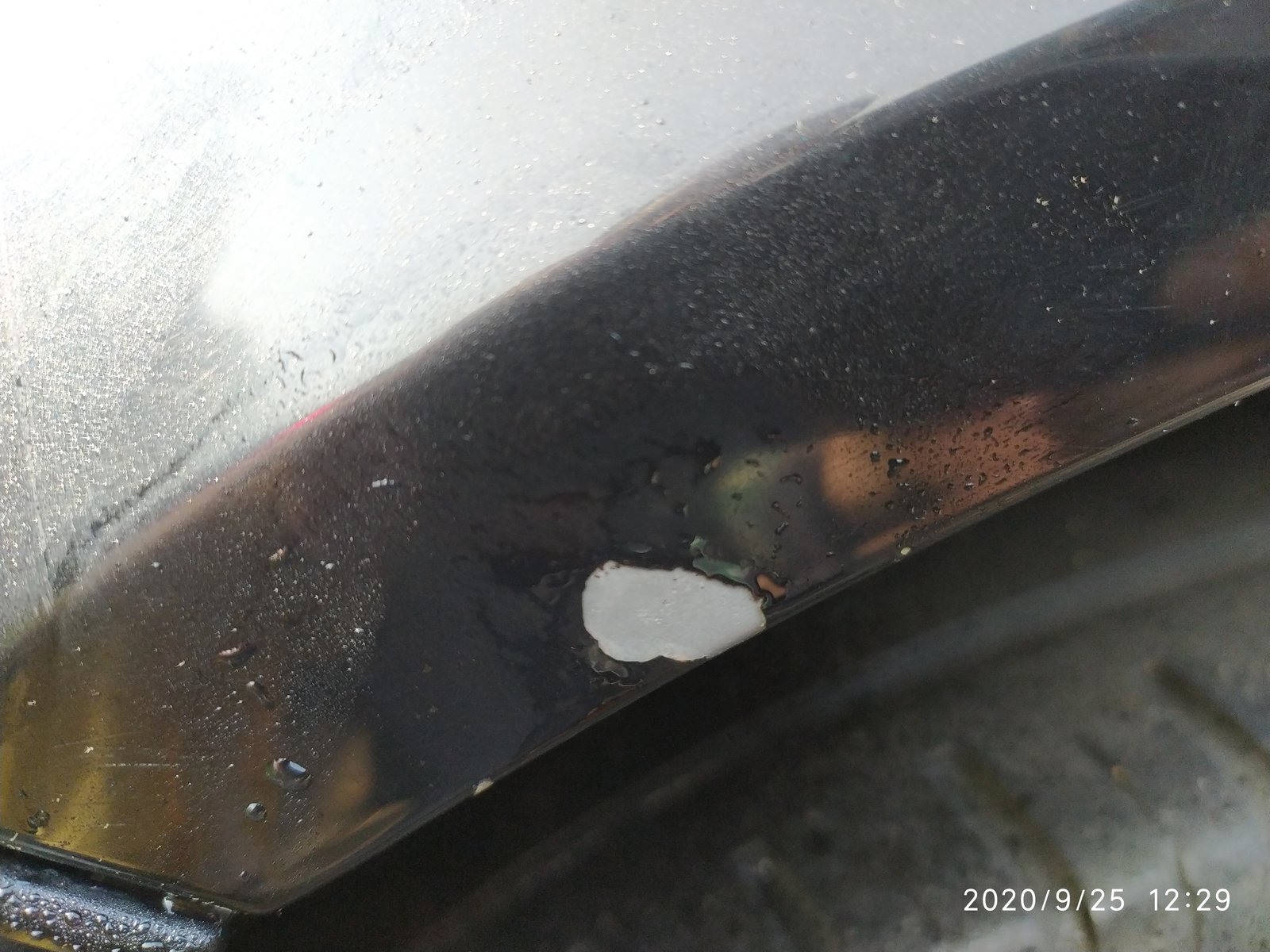

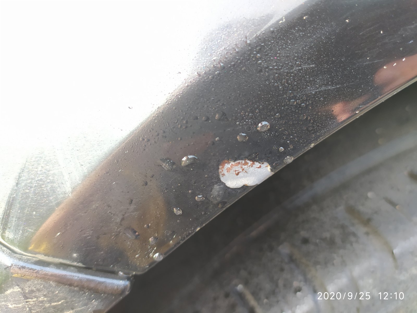

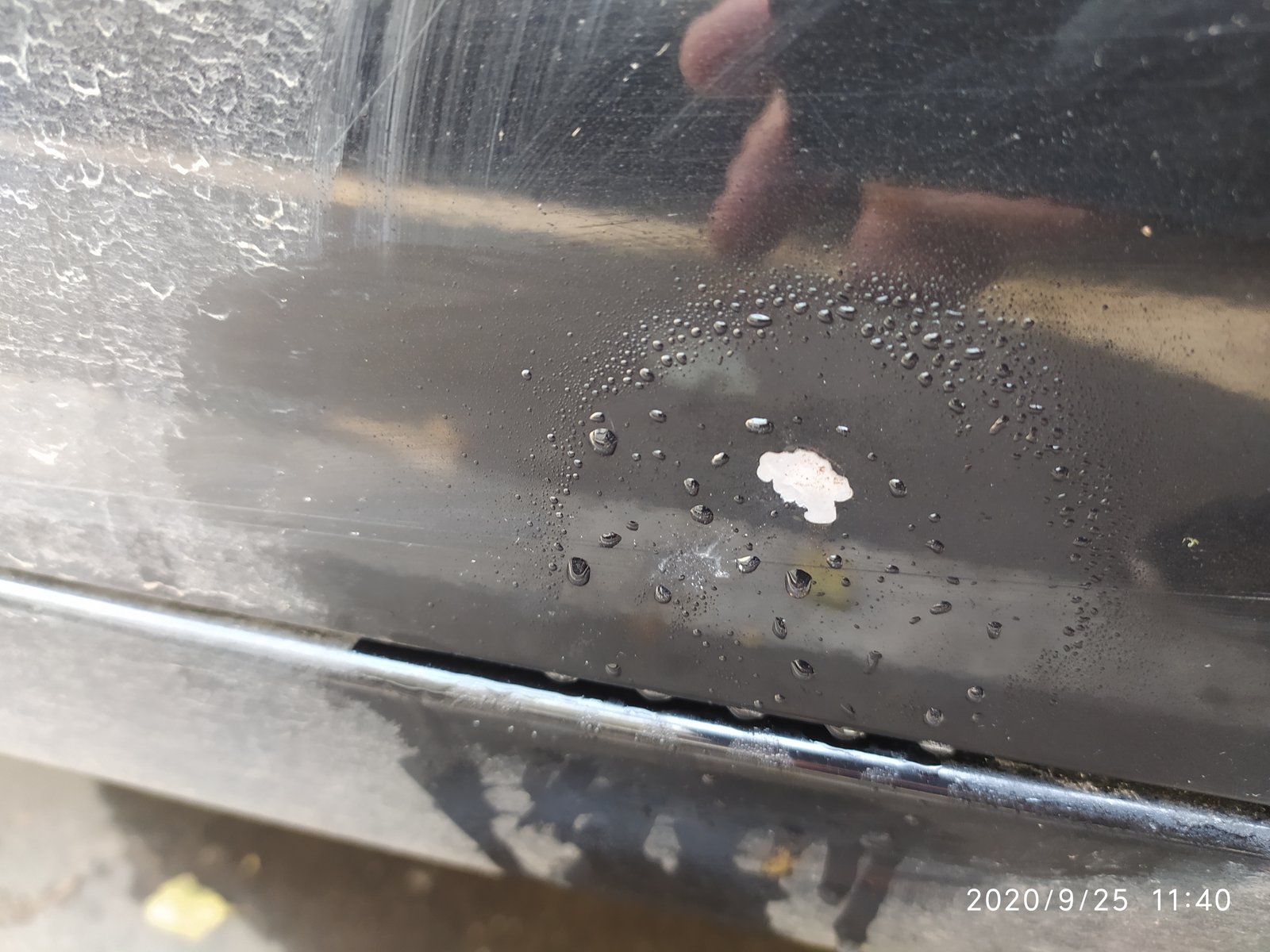

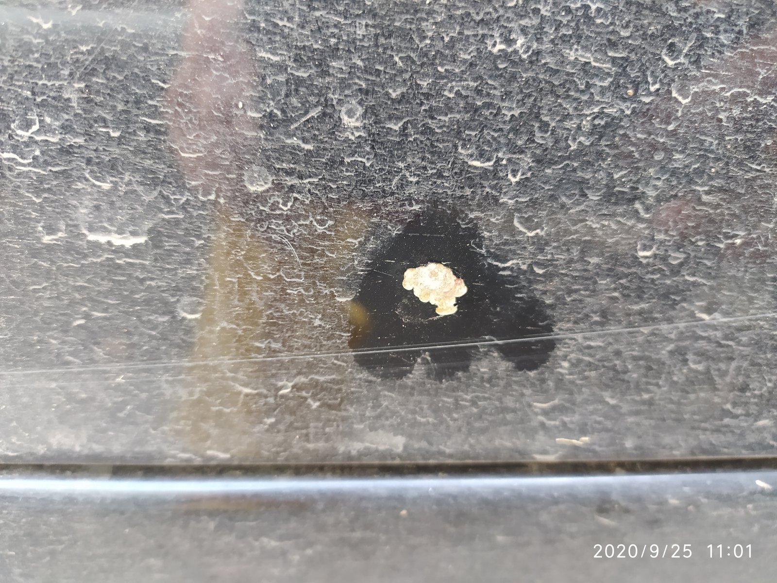

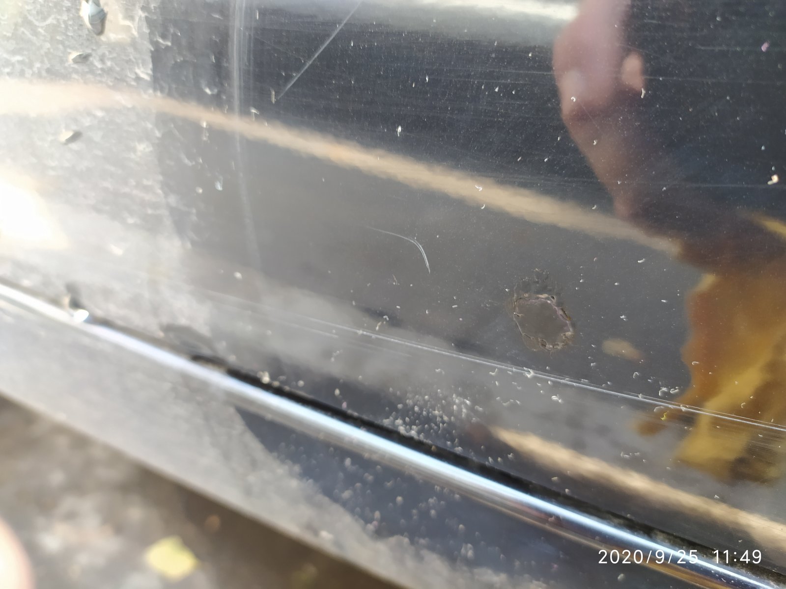

Ребят, что купить, чтобы удалить и законсервировать (до след. года) ржавчину размером с 50 коп. монету. Никогда этим не занимался.
56 минут назад, Vasek555 сказал:
dimaone самый простой и дешёвый вариант это периодически смазывать густой пластичной смазкой, либо на худой конец любой имеющейся в наличии. Но это как временная мера.
Решил в итоге астрохим попробовать.
В принципе средство работает. Из-за того, что оно стекает, снизу быстрее отходит, чем сверху на вертикальных поверхностях. Обрабатывал одно место несколько раз, тер мягкой щеткой. Для двух других очагов хватило двух раз обработать средством.
