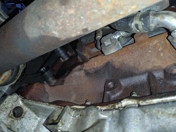

Тут видно пластиковую крышку маховика, от нее след идет вправо на плиту (тут было замыто, след слабый)
По стыку с акпп капли масла

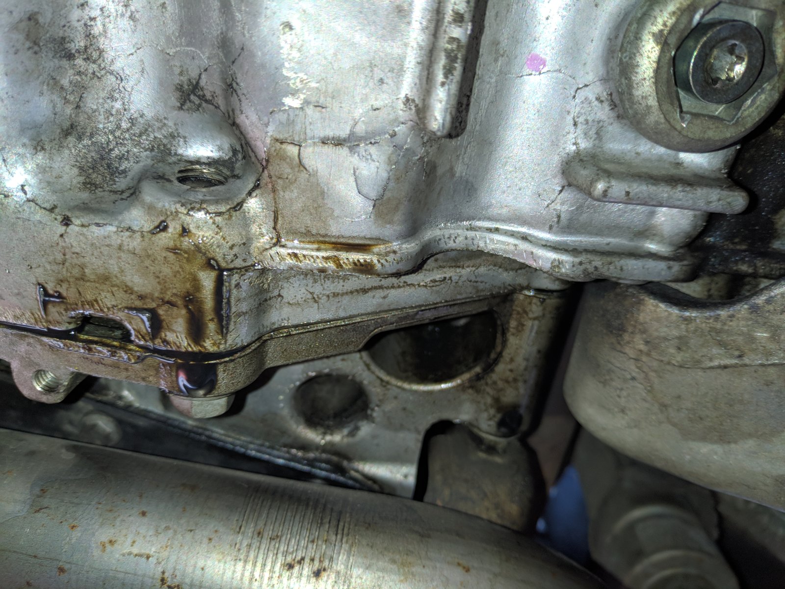

У меня опять начал потеть стык КПП и поддона двигателя.
Замыл, откачал 250мл масла, плюхнул в двигатель Еврол СЛ.
Прошлый раз помогло.
28.06.2020 в 20:08, Normet сказал:
Прошлый раз помогло
А сальник обычный - нитрил или другая "резина", или PTFE, как у меня, скажем? Не в курсе?
12 часов назад, CHiCHo сказал:
Это герметик на стыке поддона и картера КПП.
Не понял. Поддон двигателя и картер КПП. Там нет единой жидкости.
30.06.2020 в 11:16, Normet сказал:
Так течет-то откуда?
13 часов назад, CHiCHo сказал:
Из стыка колокола КПП и поддона двигателя.
