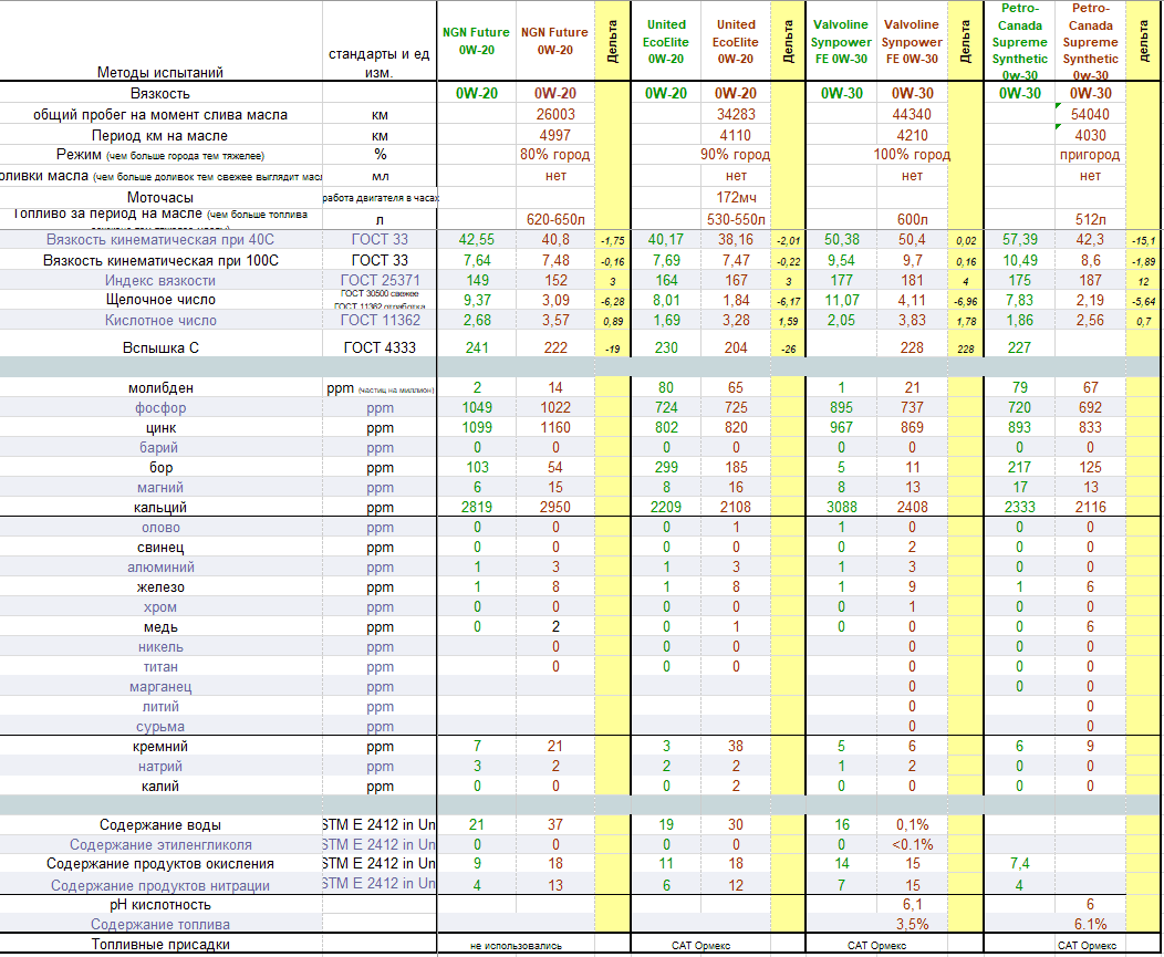

Добрый день, осталось 2 канистры данного масла. Сейчас владею Тойота Рав 4 2az-fe 2008 г. Вопрос: можно ли лить данное масло в тойотовский двигатель?
Да можно, не более чем на 5000км. У тебя двигатель убийца масла, вообще лучше с таким интервалом всегда и менять. Край 7500км. :)
Канистры израсходуешь, перейдешь на ACEA A5/B5 или API SN ILSAC GF-5.
38 минут назад, torcon сказал:
почему убийца масла?
По своей конструкции он убивает масла очень быстро в тяжелых условиях.
Посмотри что он творит в серии анализов нашего форумчанина Zamok. За 4000км щелочное падает до уровня кислотного числа. Иногда даже кислотное выше щелочного.
https://www.oil-club.ru/forum/topic/29270-seriya-analizov-na-toyota-rav4-24-2az-fe-zamok/
