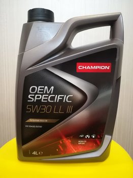

madis не парься у тебя уже другое скорее всего. :)
54 минуты назад, torcon сказал:
на канистре дата выпуска 18/06/2018, допуск 504/507 оформляли немногим ранее
vw - 65604 - champion oem specific ll iii sae 5w30 - 20-04-2018.pdf
ну, а у нас анализ 2015 года... а образец для анализа подавно 2012 года выпуска. Смысла нет с теперяшним чемпионом сравнивать уже :)
