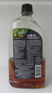

Quaker State Enhanced Durability 5W-20 свежее
Quaker State Enhanced Durability 5W-20 свежее опять спасибо JIeXa
Quaker-State-Enhanced-Durability-5W-20-_VOA-BASE_.jpgIMG_5030.jpg IMG_5031.jpg
Масло заявлено как API SN, Ilsac GF-5.
Пакет Infineum (см. аналоги в дешёвых Quaker State AD, Shell Formula и Petro-Canada Supreme Synthetic), база - гидрокрекинг...
нормально. Пакет не плохой. Сера только в глаза бросается....мож зажрался я ? закормили хорошими маслами
Ну оно и не позиционируется как топ-линейка. Там для энтих нужд есть QS Ultimate Durability - вот там походу есть ПАО/GTL ;)
Я так подозреваю, что у QS есть абсолютные двойники Pennzoil?
Нет. Разные масла. Pennzoil позиционируется чуть выше среди маловязких Shell...
P.S. Вот самый дешёвый Pennzoil в этой вязкости :)
пакет хороший, молибден трехядерный, противоизносные присадки EP на основе бора, скоре всего и сукцинимиды бора как дисперсант. То же не понял почему серы 320, для VHVI с таким пакетом вроде меньше должно быть. Может он на минералке второй группы делается?
@Dimmy, да кстати, и минералка бы понизила пик в ик спектре фурье - а он там как кряк. Значит пакет такой. Хотя опять же смотрю одноклассника там серы 0.276

короче спишем на пакет, ибо больше вроде нечему :)
хорошее маслице, серы и бора не пожалели - достойный кандидат на заливку в сацики...
А вот, кстати, не факт! В топ-линейках шелловских масел (Quaker State UD, Pennzoil Ultra, Pennzoil Platinum) молибдена совсем немного: 50-70 ppm. Вот там точно трёхъядерный! В более дешёвых маслах пакет другой...
Был бы двухядерный одноядерный лежало бы 500ppm и выше. Смысла мало класть его нет.
Смысл всегда есть :) Даже 200 ppm Mo-димера отлично работает:
Например, вот это масло стоит в два раза дешевле, чем Pennzoil Ultra. Но молибдена 200...
А вот какой смысл класть трёхъядерный молибден больше 50-70 ppm?
Заметь, везде в дорогих маслах топовых линеек Shell только 50-70 ppm (см. примеры ниже), хотя, например, на ZDDP там не экономят. Зачем класть трёхъядерный молибден в большем количестве в дешёвые масла? Где тогда логика?
0W-30 Shell Helix Ultra
5W-40 Shell Helix HX8
5W-30 Pennzoil Ultra Platinum
5W-20 Pennzoil Ultra
5W-30 Pennzoil Platinum
5W-20 Pennzoil Platinum
5W-30 Quaker State UD
@Вадим_69, Ну во первых из этого же документа видно что трехядерный молибден 200ppm смысла нет класть, здесь у нас в два раза меньше - это намекает что здесь трехядерный.
во вторых я видел документы API SN инфиниума там тример ;) Они в этом документе расхваливают именно свой триммер, если ты заметил :) И они его активно применяют в своих рецептурах.
в третьих вот тебе рецептура API SN Ilsac GF-5 от Afton :)
