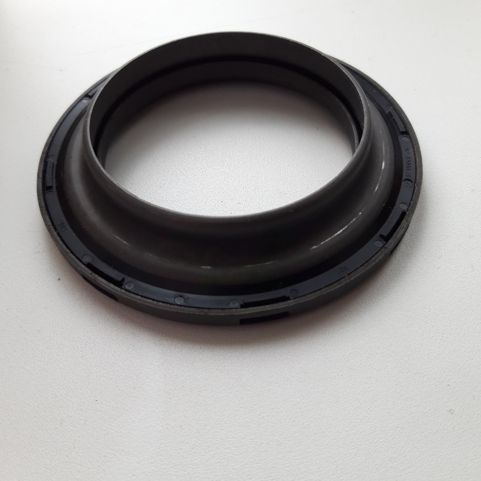

Подшипник ОЕМ (SNR), пластиковый сепаратор. Был заменён при замене стойки на небольшом пробеге. Сейчас лопнула пружина вот готовлю как ЗИП. Смазка из него почти не пахнет, есть слегка уловимый запах солидола/литя.
 Не сказать, что она сверх липкая, водой не смывается. Цвет сами видите.
Она мне чем то напомнила смазочку для обслуживания тормозов в пакетиках БМВ, но та липла сильней, возможно произошла деградация смазки.
20210428_151852.thumb.jpg.387ae54bf0e3a86da7fdb1b508fd9064.jpg20210428_151859.thumb.jpg.1bdf0bdacedbc893874c4dd5e364c0d8.jpg
