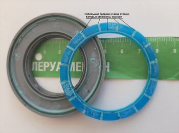

Представленный мной подшипник опоры от Лансера- скольжения. Там смазки очень мало - тончайшая пленка между синим диском и опорами. "Вращается"/ поворачивается на небольшой угол. Главное, что бы эта пленка/смазка не была токсична. А так можно смазать любой силиконовой смазкой. Куча внутренних бороздок, забитых любой смазкой, защищает от попадания воды/ песка извне и не даст ничему вытекать. Конечно, для подшипников качения вазелин ни как не подходит.

Да, согласен. Представляю себе указанный узел (см. моё фото), где на "пластмассовый" синий диск, зажатый с двух сторон и медленно "притираемый" туда-сюда между основаниями этого подшипника усилием около 500 кг.!  чувствует себя смазка. Много ли там масла останется со временем между "притираемыми" поверхностями?.
 Мне кажется, дело там уже не так уж и в масле, как в материале этого синего диска. После разборки - только в пазах и защитных круговых бороздках смазка и была видна.
Изменено пользователем Alex--481
Да капролон какой-нибудь там.
Он какбы может и почти без масла, да, но сильно хуже и совсем недолго.
Так что лучше с маслом.
Хреново, что нельзя организовать циркуляцию смазки в зоне трения.
В шариковых опорниках шарики крутятся и хоть как-то перемешивают смазку.
В бронзовых втулках смазка через поры подтягивается постоянно.
А тут хрен пойми как.
Что в насечки попало, то и наше, отдало масло из загустителя за пару лет и дальне насухую.
Вскрываешь такой подшипник, в нём смазка есть, красивая, а в зоне трения сухо и подрато всё.
