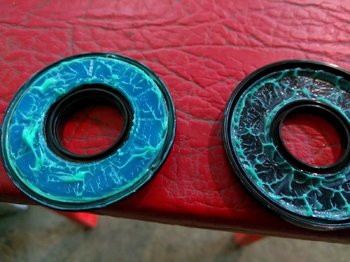

Добрый день! А какой вязкостью, по вашему мнению, должно обладать базовое масло смазки для опорных подшипников ,как на фото в первом посте? Подбираю смазку для опорников,читаю рекомендации по выбору смазок от chevron, так там пишут, что для опорников вязкость базового масла >500 SUS. Загуглил,510 SUS(Сейболдов)=110 сСт (сантистоксов). Я предполагал,что вязкость должна быть на уровне 220-320 сСт.
Для опорников гораздо важнее минусовые характеристики смазки, потому что их зимой ничто не обогревает, так, что-то от кузова медленно передается. И молибден для шариковых. А вязкость в разумных пределах, но на последнем месте по важности. 100-500, полагаю, подойдут одинаково хорошо.
 Сама кинематическая вязкость базового масла чем выше , тем лучше - но от кинематической вязкости сильно зависит низкотемпературный крутящий момент ( давление прокачки ) , поэтому при хорошей базе если кинематическая вязкость при 40 С  от 200 до 400 сСт будет , то как раз нормально .

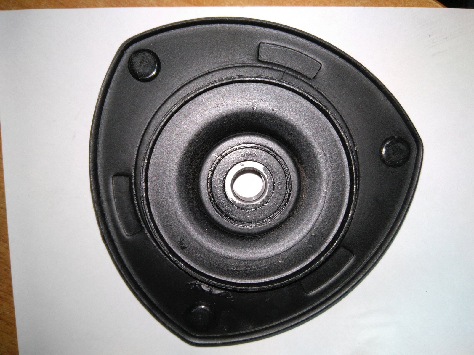

Приветствую, коллеги,
В общем, случилась со мной неприятность, в новых опорниках осыпалась краска и попала в смазку, заметить при покупке я этого не смог, т.к. они были упакованы.
Чем её лучше заменить: Chevron ULTI-PLEX GREASE SYNT EP 1.5, Total Nevastane XS 80 или, может быть, какой другой?
Да, сверху он закрывается колпачком.
IMG_20180522_024200.thumb.jpg.7a0e54edad44cc5cb648c99a72d0974c.jpgIMG_20180522_024245.thumb.jpg.072a5f4e51500519ceef12ef19f56008.jpgIMG_20180522_024524.thumb.jpg.2738d92579fa662ab24b6fb1add95964.jpg
Jingls , а стоит ли овчинка выделки? Если опорники оригинал, то, скорее всего, смазка в подшипниках будет гораздо лучшего качества, чем вы предлагаете к замене. Уберите иголочкой видимые кусочки краски, а остальная пыль не причинит никакого вреда.
