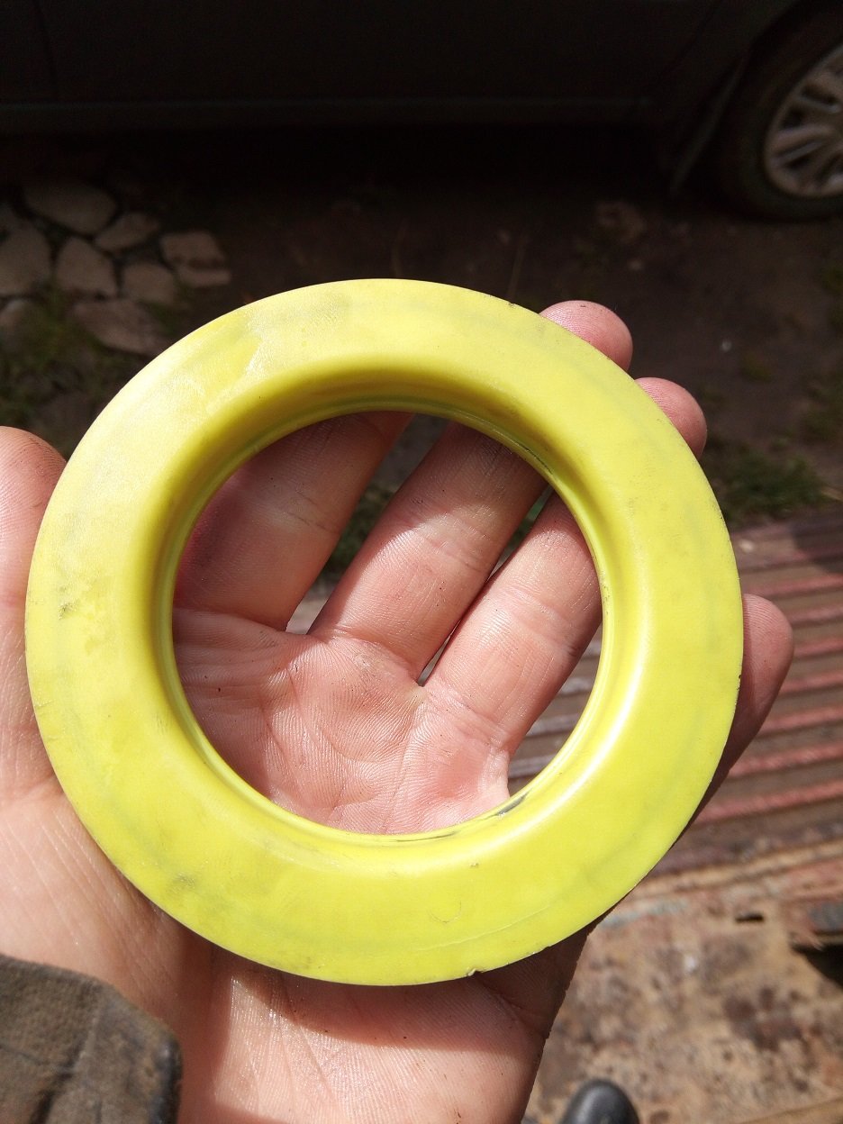

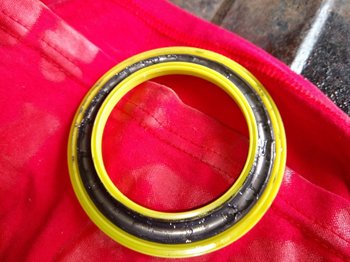

Сегодня получил подшипник INA 713 0023 00. Разобрал и увидел там смазку с молибденом.
IMG_20180606_133421.jpgIMG_20180606_133411.jpgIMG_20180606_133418.jpgIMG_20180606_132609.jpgIMG_20180606_132604.jpgIMG_20180606_132558.jpg
Изменено пользователем SergoQW
  06.06.2018 в 17:26, SergoQW сказал:
Раскрыть
SergoQW , спасибо, полезная инфа.
Только последовательность фото поменяйте, а то получается "Сборка". :)
п.с. Кнопка Изменить , действует в течении суток.
Изменено пользователем konung
я скажу что заводская даже лучше. После положил с молибденом но она немного не такая по ощущениям стала. Закажу еще такой подшипник но менять смазку не буду, потому что её и так много, к тому же она еще и лучше.
