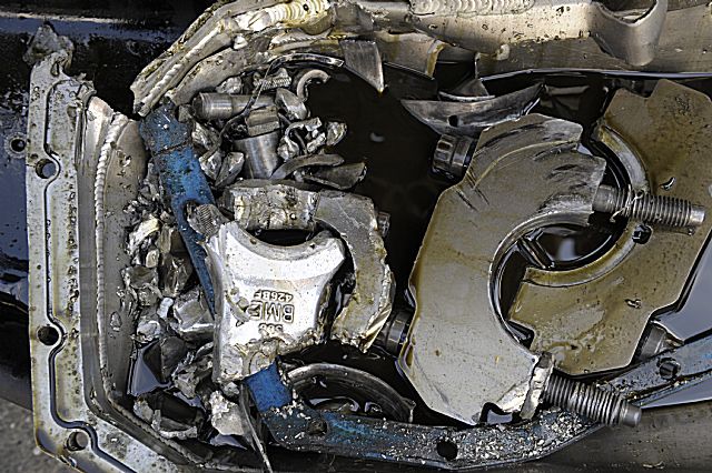

В драгах дисциплины Top Fuel разница во времени может составлять одну сотую долю секунды,естественно снижается вязкость до минимума,но там двигатель (мощностью до 10 000 л.с.) перебирается после каждого заезда,кстати не редкость когда двигатель не проходит полностью дистанцию в 402 метра из за банальных поломок.
