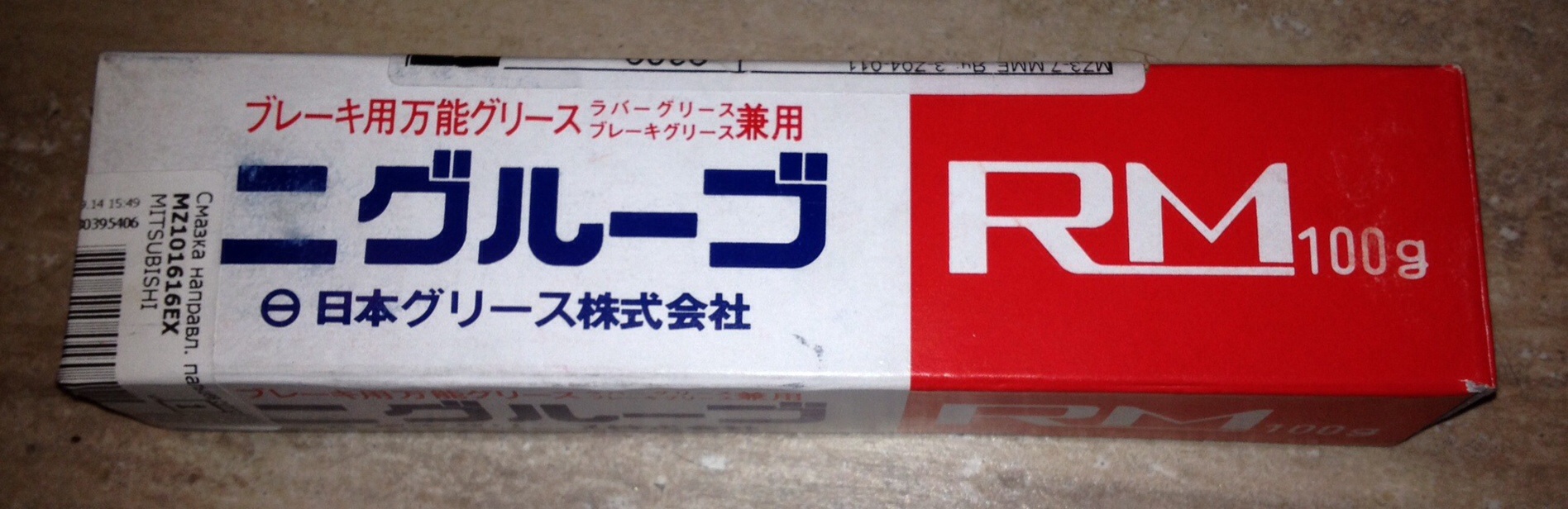

По результатам длительного изучения форумов понял, что для направляющих можно использовать полигликолевую Toyota Rubber Grease 08887-83010 (замена 08887-01206), но только в случае, если эксплуатируешь авто в спокойном режиме - не перегревая тормоза.
Руководство на митсубиши рекомендует Niglube RM, которую никак не получалось купить. По остальным смазкам - куча споров, по этой (RM) никаких.
В итоге, она ВНЕЗАПНО появилась в известных интернет-магазинах запчастей. Цвет - оранжевый. Во вложенной бумажке написано -30 до +200, что значительно лучше, чем полигликолевая на литиевом мыле:
В выходные буду ставить :drinks:
Кстати, давно мучает вопрос:
Многие говорят, что полигликолевую на литиевом мыле (тойотовская (01206), субаровская RX-2, Wurth 0893.980) можно использовать под пыльниками на тормозных цилиндрах, а на направляющих нельзя потому что "температурный предел немного не дотягивает до требуемого". Но ведь температура на цилиндрах/пыльниках значительно выше, чем на направляющих: они же (цилиндры) непосредственно контактируют с колодками, и именно через них температура распространяется на остальные детали тормозного механизма, среди которых и направляющие. Почему для пыльников эта смазка нормальная, а для направляющих нет?
В этом месте как раз расходятся мануалы тойоты и митсубиши - Тойота говорит "Lithium soap based rubber grease", а Митсубиши однозначно "repair kit grease or Niglube RM" (при том отдельно оговаривается что цвет "reapir kit grease" должен быть "solid orange", то есть та же "Niglube RM").
Когда я менял пыльники после 100000 км пробега и 4,5 лет эксплуатации (передние на Pajero IV 3.8) - смазочка под ними была мягенькая, чистенькая, розовенькая - в общем как будто "вчера" положенная. И это обычная полигликолевая на жестко-эксплуатируемой тормозной системе. Только в некоторых местах были небольшие следы коррозии, там где она стала ржавого цвета, но консистенция ее при этом осталась такая же.
Bremszylinder paste от Вюрт по составу мало отличается от Тойота Раббер Грис и RX2.Ну и уж вспомним,что последняя смазка у Субару идет одинаково и на пальцы и на резинки тормозных цилиндров. Безусловно любую из смазок для тормозных цилиндров вполне можно использовать и на пальцах. Дело только в интенсивности торможения и регулярности обслуживания суппортов в зависимости от выбранной смазки. Понятно,что смазка с верхней границей 130 С больше года в пальцах не выдержит(а у Шумахеров и того меньше ) - это просто нужно учитывать при проведении ТО суппортов.Если Вы заложите в пальцы ПФПЭ смазку , то достаточно раз в год осмотреть целостность пыльников и быть спокойным за состояние пальцев в течение нескольких лет- это в качестве лирического отступления.
