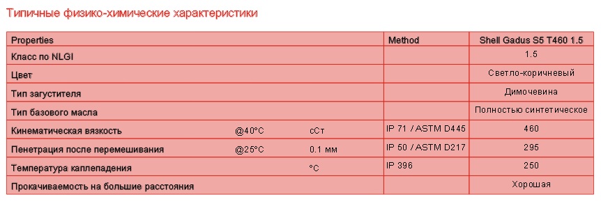

Если не привязываться к конкретной конструкции суппорта ( а лучше все-таки всегда рассматривать конкретный вариант конструкции), то от этой смазки развалятся пыльники пальцев .
Предстоит обновление суппортов в грузовике) Но от этого смысл не меняется.
