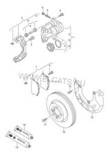

Автомобиль Фольксваген Поло седан, суппорт VW. Уже вторая замена передних тормозных колодок, при этом изнашивается только внутренняя колодка. Подскажите, какую лучше применить смазку (хорошо бы недорогую) для обслуживания тормозной системы (направляющие) данного автомобиля?
Какого года модель? VW не производит сам тормозные механизмы,а использует суппорты,поставляемые TRW/Lucas и Ate/Continental.
Модель 2013 г. У Поло седан два вида суппорта FS-III и VW-AG, у меня написано на самом суппорте VW-AG).
Для начала имеет смысл обратить внимание на то,что возможной причиной указанного характера износа колодок не обязательно являются залипающие пальцы скобы суппорта (можно взглянуть на соседнюю тему "Диагностика состояния суппорта по характеру износа колодок" - чисто в схематическом виде она может натолкнуть на мысль на что обратить внимание при ревизии суппорта)...Для смазывания пальцев Вашей конструкции суппорта ( суппорт конструкции TRW/Lucas/Girling "PR-1ZE" ( c обозначением VW AG ) - Вам подойдут полигликолевые смазки с AW/EP добавками и термостойкостью не ниже 145 С (длительно).В частности,таким требованиям отвечает оригинальная смазка G052150A2 - в качестве заменителей подойдет Molykote G-3407 (p/n 1948003 Opel), PFG110 (TRW/Lucas), Niglube RM (номер есть в соседней теме по этой смазке), у Febi есть смазка под номером 31942, которая по официальным данным является аналогом оригинальной смазки G052150A2 ( отзывами по ее использованию я не располагаю)..

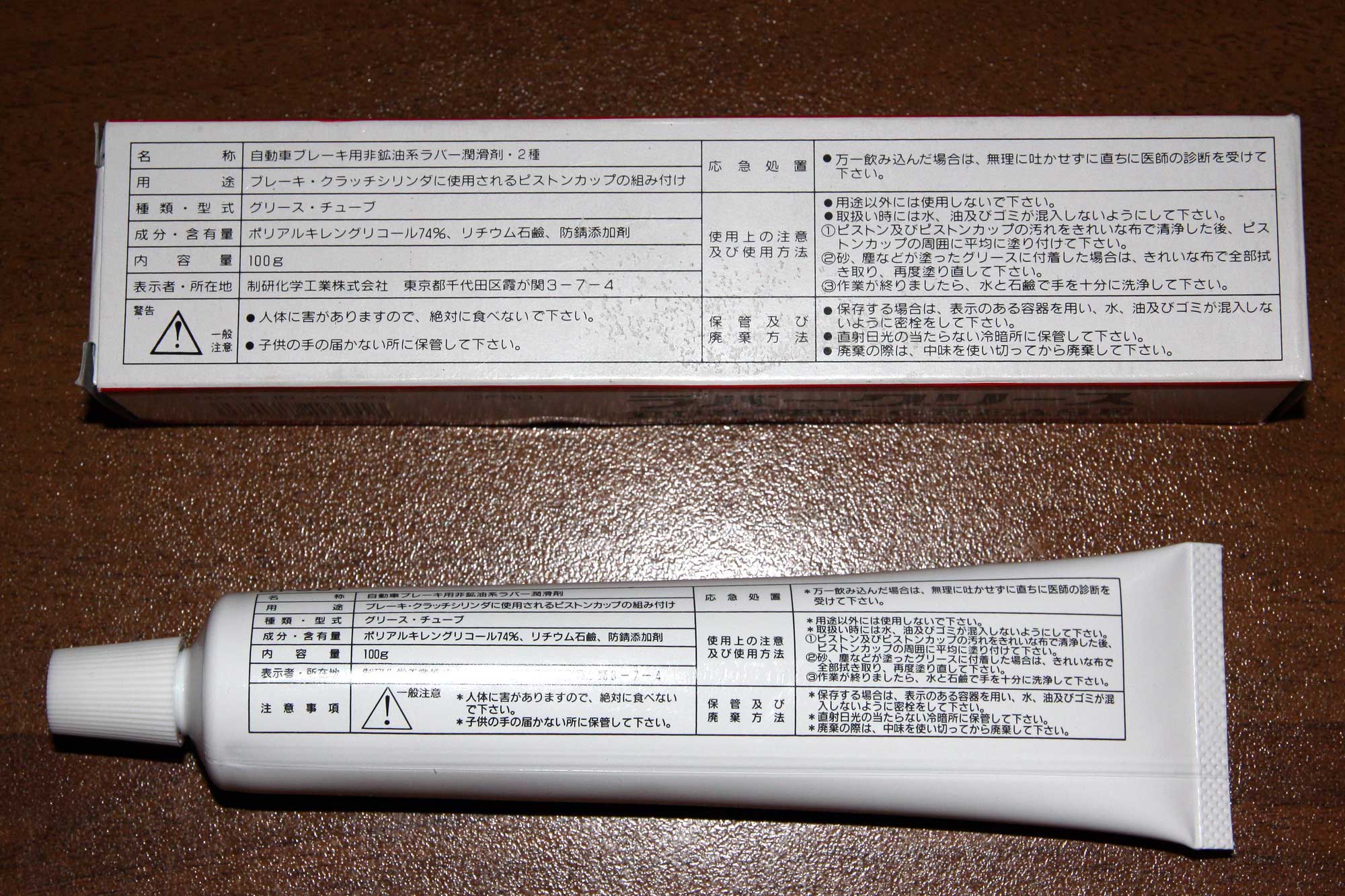

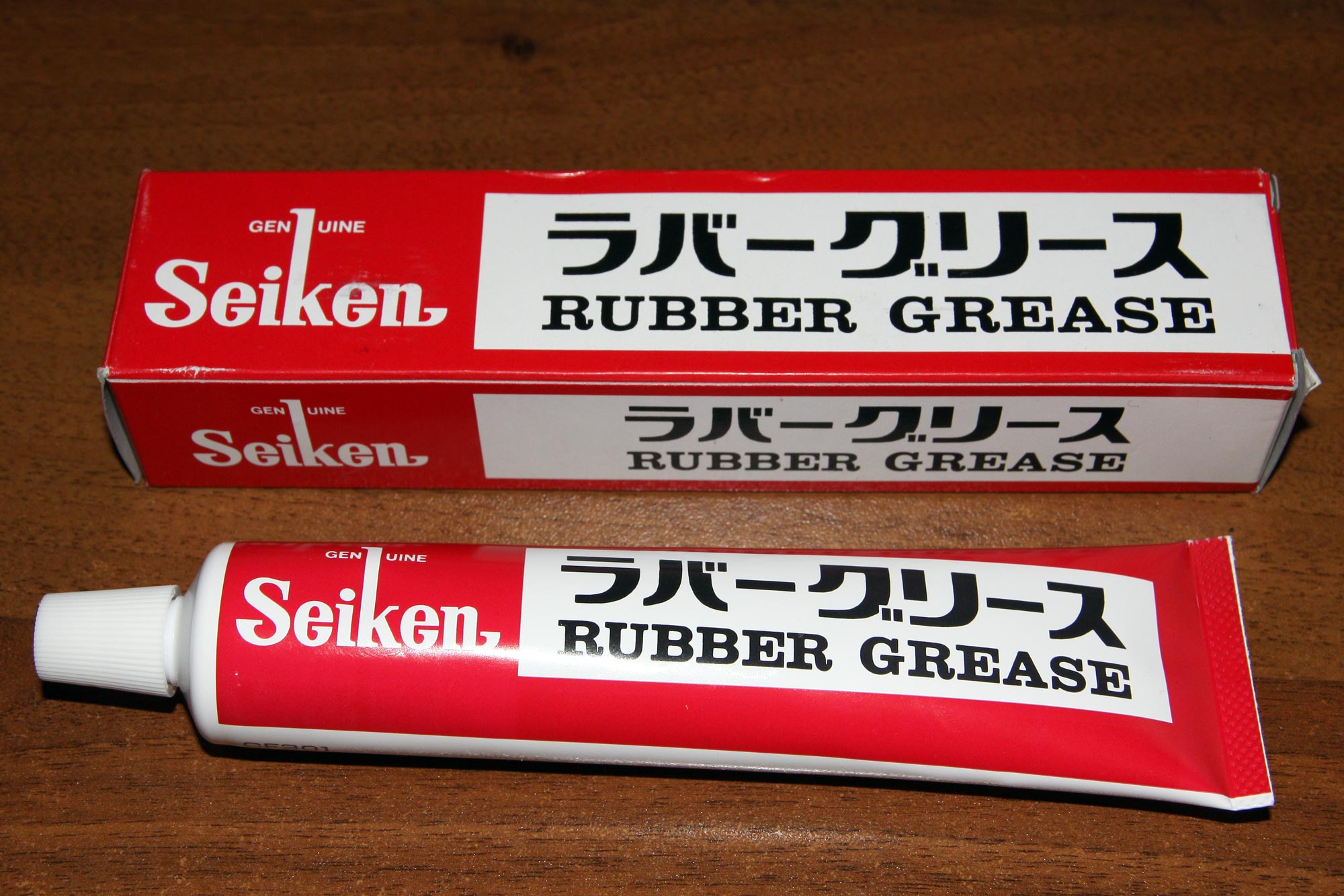

Сделать вывод о пригодности этой смазки для пальцев скобы суппорта без результатов испытаний можно только эмпирически ( на свой страх и риск заправить ее в пальцы суппортов и поездить хотя бы полгода после чего провести обследование состояния пальцев ). У какого именно производителя смазок покупает эту смазку Seiken неизвестно , определить по цвету и запаху проблематично. Далеко не все смазки , предназначенные для тормозных цилиндров ( как данная смазка ) могут полнокровно работать в направляющих пальцах . Некоторые из них ( например Раббер Грис от производителя тормозов Girling ( TRW/ Lucas ) ) вообще по своему составу в пальцы не годятся . Правда, есть и обратные примеры ( когда Раббер Грис рекомендована для использования в пальцах суппорта ), но в каждом случае эта самая Раббер Грис имеет совершенно различные технические характеристики . Их объединяет только то , что эти смазки не повреждают резину ( все остальное - базовое масло , тип загустителя , параметры - сильно различаются . :unknw:
Здесь на форуме есть видео где Японка ремонтирует суппорт, так она смазывает с ремкомплекта Seiken именно этой смазкой только в маленькой фасовке и направляющие и поршень.
Видео снимали я понял в сервисе Seiken и они ее наверно по факту закладывают и пальцы и в поршень. На просторах интернета по ней я нашел только вот это описание:
"для смазки кромок поршней, болтов, втулок, штифов, эластомерных сальников и других деталей, которые состоят из каучуковых элементов или контактируют с ними. Обеспечивает равномерность хода деталей суппорта, отвод тепла, устранение постороннего скрипа. Рабочая температура в пределах - 50 + 180 °С"
У какого именно производителя смазок покупает Seiken неизвестно

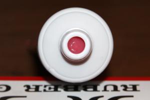

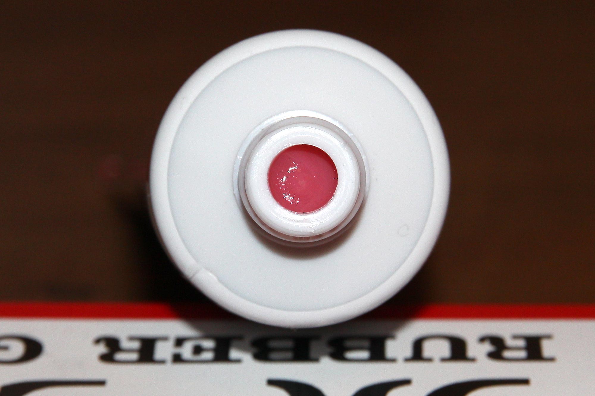

Эта смазка по виду один в один с Nissan Rubber Grease. Может это одно и тоже?
http://www.oil-club.ru/forum/topic/1757-visokotemperaturnie-smazki-dlja-tormoznih-supp/page__view__findpost__p__352078
Я не подвергаю сомнению реноме seiken , а лишь утверждаю , что по данной смазке нет никаких техдоков по параметрам . Производители тормозов нигде в мире сами смазки не производят . Было бы интересно узнать какая именно смазка скрывается под их брендом . Совершенно согласен , что внешне очень похожа на смазку от Cosmo ( Toyota Rubber grease / Nissan Rubber grease ) , но внешнее сходство " к делу не пришьешь".
tesloil
Сеикен - химическая корпорация. К производству тормозов не имеет отношения. Посмотрите их продукцию в моём посту выше.
Legion777 , как я понял , химия у них своя , а смазки вполне могут быть сторонние. Смазок у них всего ничего. Не их тема надо полагать. Вызывает серьезное сомнение указанный в русскоязычном каталоге диапазон этой смазки -50 + 180 C . Данный диапазон вызывает очень серьезное сомнение в купе с отсутствием официальных параметров ( TDS) cмазки . Вообщем вроде и фирма известная , а со смазочкой этой совсем ничего не ясно .
Вот и я о том же, вроде бы серьезная контора, а техдоков нет.
В общем, надо мазать и следить за ней.
