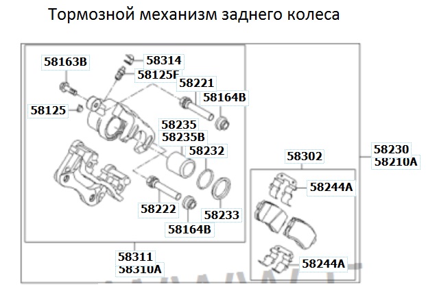

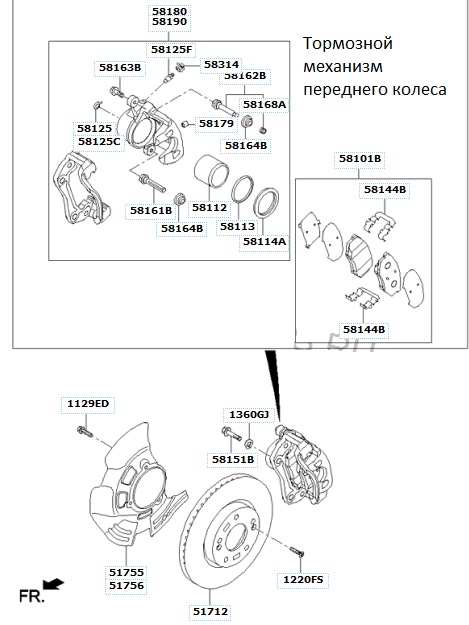

Добрый день! Являюсь обладателем KIA Optima 2013 года выпуска.
Возникло несколько вопросов :facepalm: , хотя перечитал Вашу тему:
1. Как я понял у меня тормозная система передних и задних суппортов Mando? (фото прилагаю)
2. С завода идёт смазка для направляющих пальцев суппорта "AI-11P", но её я найти не смог. Могу ли я заменить смазку "AI-11P",на смазку FEBI 31942?, или есть что-то лучше, по более адекватной цене?
3. Смазка FEBI 31942 подойдёт ли для смазки поршня и для того, чтобы заложить её под пыльник поршня? Или не стоит этого делать?
Заранее Вас благодарю!
Изменено пользователем Rush.095@mail.ru
Смазка 31942 вполне подходит для пальцев суппортов Мандо . Ее можно также применить для поршня суппорта . Сейчас это наиболее доступная по цене и качеству смазка для указанных применений .
Спасибо Вам! :rolleyes:
