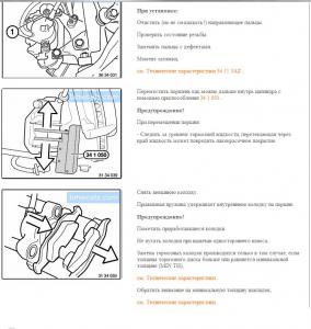

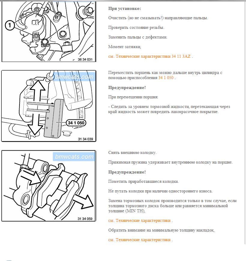

Добавлю: на моих авто (после 2000 г.в.) втулки из EPDM.И БМВ и Ауди в один голос заявляют - нихт смазка!

Там про Вольво и про то, что резиновые - смазывать, пластиковые - не смазывать. У БМВ и Ауди нет требования смазывать резиновые  втулки!
