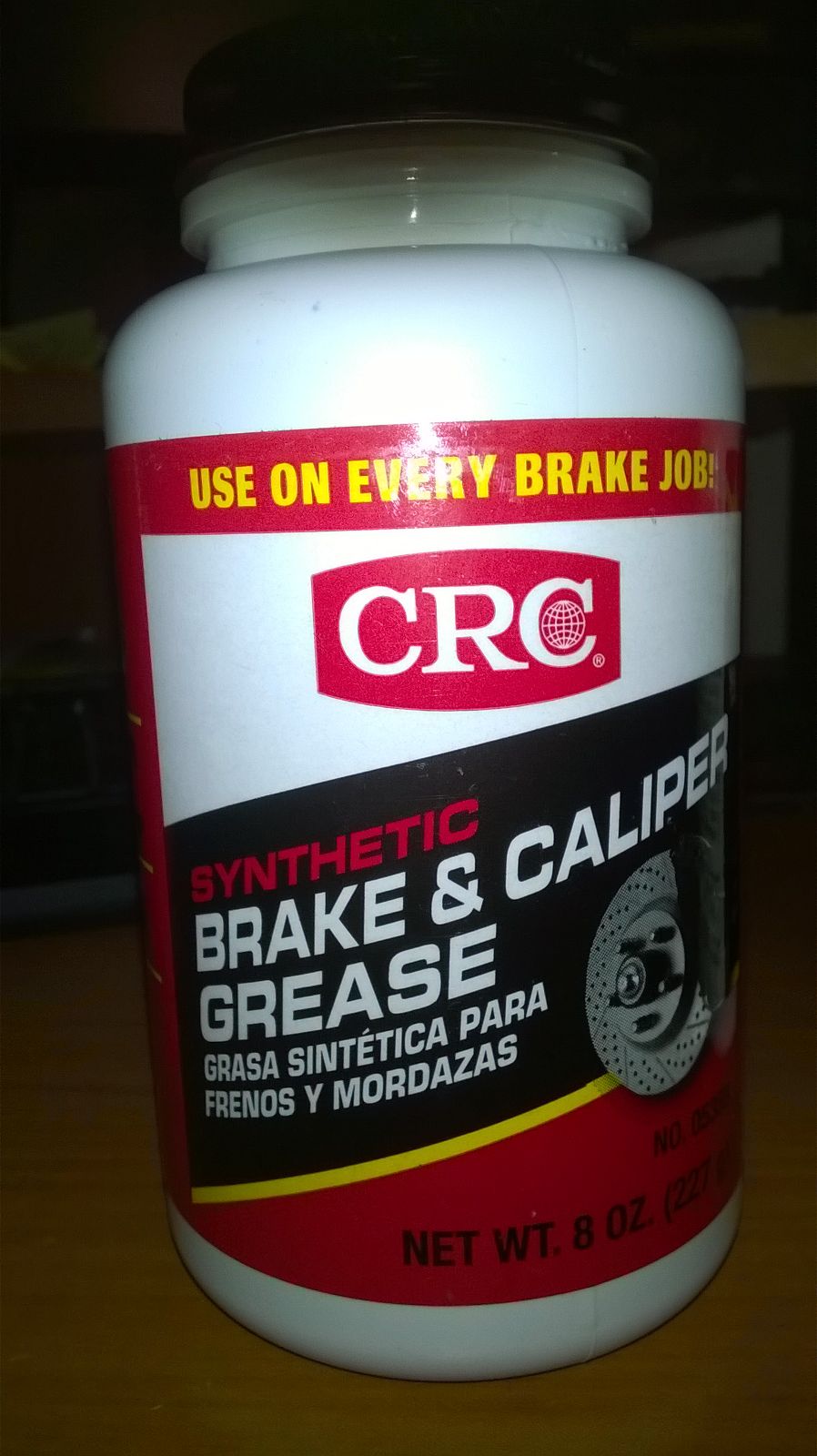

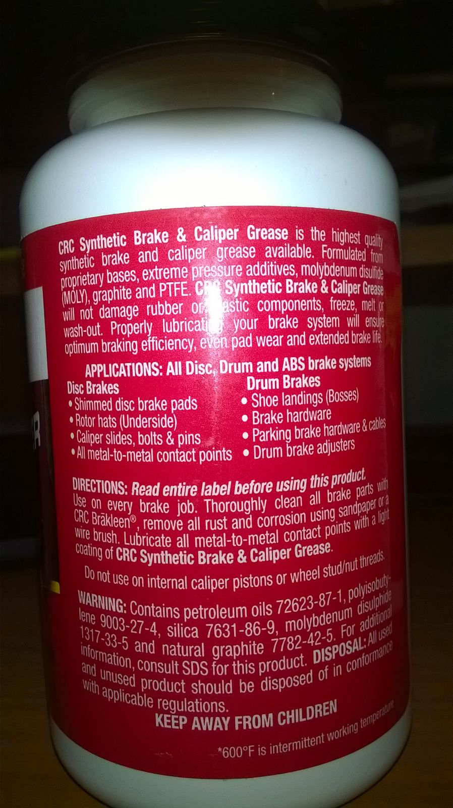

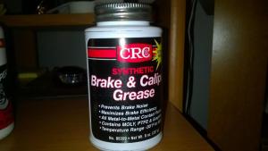

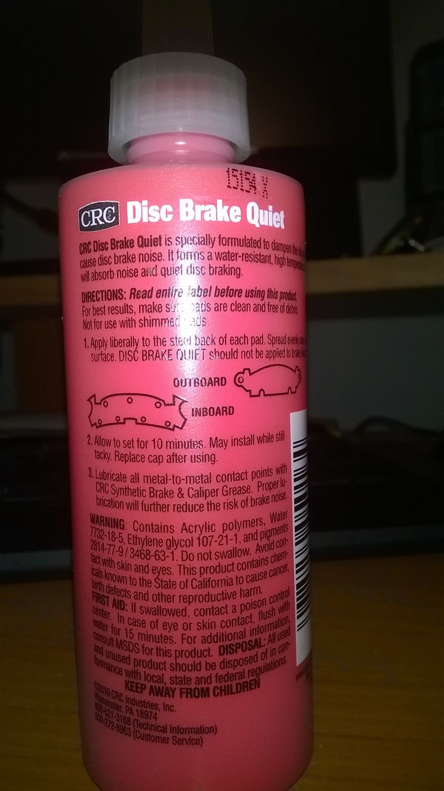

Посмотрите, какая из этих трёх смазок то, что надо для направляющих/пальцев тормозных суппортов легковых машин?
(мне из Америки фотки скинули, мол, чё те надо - моторкрафт не встретился)
Изменено пользователем Gaffer
Кроме Disc Brake Quiet две оставшиеся смазки - это одна и та же смазка в разных упаковках . Вот эта самая смазка и позиционируется "для направляющих пальцев " ( первая Disc Brake Quiet - от скрипа колодок ) . Единственное , нужно себе четко представлять , что эта самая CRC synthetic caliper grease - это смазка предназначенная исключительно для розничного рынка . Основная часть розницы смазок для суппортов в Северной Америке ( CRC , Permatex , Dynatex и так далее ) - кроме силиконовых розничных смазок - это смазки на дешевой масляной основе , которая очень посредственно влияет на резинки пальцев . Все эти смазки закупаются для розницы у одного производителя Huskey/Slipkote , фирмы , которая по этим суппортным смазкам нацелена на вторичный , розничный рынок . Ни одной своей смазки ( даже силиконовой ) Huskey/Slipkote ни одному автопроизводителю для суппортов не поставляет ( представители на одноименном сайте просто банально врут , что их смазки поставляются для оригинала солидным сборочным предприятиям , перелопатив гигабайты информации , ни одной такой смазки среди оригинальных продуктов НЕ попалось . А что такое розничный рынок - это практически полное отсутствие какой-либо ответственности . Поэтому и получается потом , что расчудесно описанные в техпаспортах смазки - на деле , оказываются вообщем-то совсем не такими чудесными .
Короче? Эти не брать, а поискать моторкрафт - на этих резинки/пыльники кончатся что ли?
