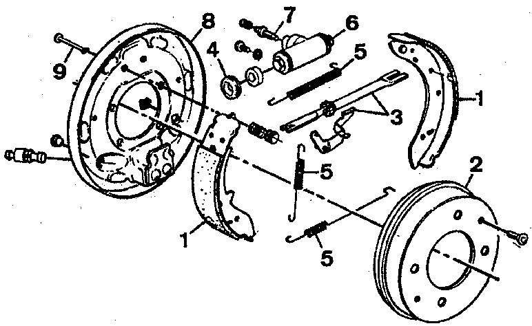

И еще один вопрос -чем смазать на Тойоте сзади механизм развода колодок.Там барабанные тормоза.Или они вообще не мажутся?
Поняли вполне правильно , смазки для торцов колодок - они же применяются и для механизма барабанных тормозов .
