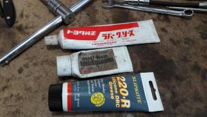

Febi 31942 смазка объективно качественнее Тойотовской ( Сэйкен ) пинк-смазки .
А на моделях 2000-х получается без разницы какая смазка? Или всё равно Febi 31942 и её аналоги лучше силиконовых?
В тех конструкциях суппортов , где , по сути , не направляющие пальцы , а втулки из цветмета - силиконовые компаунды предпочтительнее , чем полигликолевые . Каждой конструкции соответствует своя оптимальная смазка . Просто в настоящее время сууппорты с втулками - большая редкость , практически все производители суппортов - поставщики автоконцернов , поставляют сходные конструкции без этих самых втулок , а тут уже на первое место выдвигается несущая способность смазки и антифреттинговые свойства .
  10.05.2016 в 11:00, Antont сказал:
В чем отличие смазок 08887-01206 и 08887-83010?
Это одинаковые смазки. Место производства разное.
Это одна и та же смазка ( от одного производителя ), отличия только в цифрах партнамбера .
Febi 31942, есть номер экзиста? Обьясните еще раз, т.е. если на пальце направляек есть демферные резинки ее применять нельзя, это старинная конструкция и лучше намазать слипкотом 220? Правильно я смазки использую, цилиндры, пластины, пальцы?
Изменено пользователем Пасечник
Вот , по соседству есть тема "Molykote 111 compound " ( это высоковязкая полидиметилсилоксановая смазка на силикагеле ) в ней есть рисунок суппорта , где как раз применять лучше именно силиконовые компаунды ( Slipkote 220R в том числе ) . Такие смазки , как Febi тоже можно там применять , но лучше все-таки именно силиконки .
