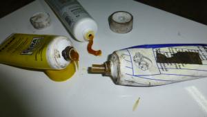

Я пользуюсь для колодок Textar 81000400.
Ну и как Текстар? Не сильно жидкая смазка? Не течет? Взял себе такую на пробу, но еще не мазал ей.

@tesloil, подскажи. Под пыльники направляющих тоже нужно смазку закладывать? Т.е. нужно ли их промазывать изнутри? (X-Trail)
Изменено пользователем igork
  Цитата
А смазка для направляющих пазов торцов колодок и противоскрипная будет лучше CRC 10.434.1.40.12.58 или Textar Ceractec?
Обе минеральные пасты с бентонитовым загустителем , примерно одинаковых свойств ...Но CRC Braklube - более  твердая ...
tesloil, подскажи.
Нет , igork , в такой специальной процедуре (смазывание пыльников изнутри ) смысла , конечно, нет . По-любому, при монтаже смазанного пальца в  свое посадочное место , какая-то часть смазки "достанется" и пыльнику . А большего и не надо.
@tesloil, а для противоскрипных пластин CRC Brakelube сгодится или всё же лучше CRC DISC BRAKE QUIET 10.520.1.04.12.58 или ещё есть что лучше?
Сгодится.Лучше конечно же есть ( например , силиконовые специальные антипригарные пасты с твердыми добавками , типа Molykote AS880N - купить можно под оригинальными номерами нескольких автопроизводителей - см. в шапке ), но Вы скорее всего быстро растеряете энтузиазм , узнав на них цену . Отечественных аналогов , доступных по цене (а главное , по качеству ) просто нет.
@tesloil,Подскажите пожалуйста, а чем лучше смазать под пыльником рабочего цилиндра сцепления?
@tesloil, я возможно не внимательно посмотрел или упустил, не могли бы Вы ткнуть меня носом относительно Molykote AS880N и ее ориг. номеров? В шапке, в теме Audi/VW/Seat/Škoda нашел упоминание о OKS 255 как полноценном заменителе антискрипной пасты для колодок суппортов ( всех производителей ), но она снята с производства, будет ли так же полноценной заменой в этом случае OKS 250 и будет ли так же OKS 255 полноценным заменителем вместо Molykote AS880N? Интересуют только самые топовые смазки, дело в том, что у меня есть OKS 250, приобретал для резьбы свечей, лямбда - зонда, крепежа тормозных механизмов, в качестве антискрипной пасты для торцов колодок и пластин использовал Toyota 08887-80609, но она заканчивается, будут ли вышеперечисленные смазки в данном применении лучше  Toyota 08887-80609 и какие?
Номер этой смазки есть у Субару . Если у Вас есть OKS-250 - нет никакого смысла искать что-то еще , она является универсальной высокотемпературной анти-сейзе пастой . Смазку Моликот AS 880 N привел просто в качестве иллюстрации на просьбу порекомендовать "что-то получше" ( что-то получше наверное ведь и стоит как-то подороже ) , а мы ведем речь о том , что на колодках совершенно нормально работает и минеральная паста CRC Braklube вообщем-то из "эконом-класса" ( так зачем искать лучше ?).
