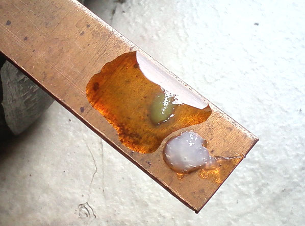

Как раз такую смазку МС Спорт я сегодня пытался поджарить:
литол луксоил (под рукой был только этот) и смазка, через минуту-полторы лител потек.
далее грел только силиконовую, грел над горелкой минут 5. (пластина медная, нагревается вся, не только над огнем)
смазка осталась без изменений, не потекла.
Вот тут я про нее писал.
