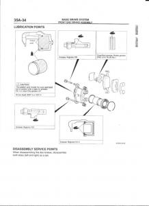

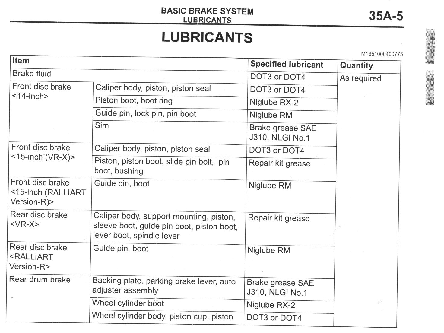

мануал на Митсубиши Кольт с 2005-ого года, он же подходит и дальше на многие модели концерна Митсубиши

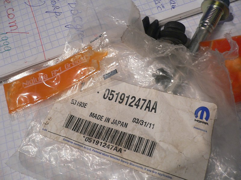

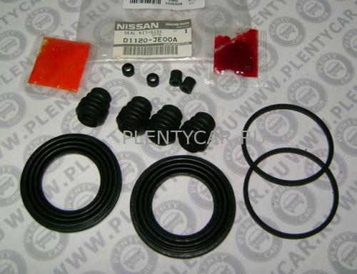

ремкомплекты:

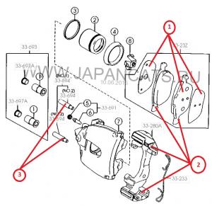

у меня суппорт ATE? какую мне смазку использовать в 1, 2 и 3 точках?
на руках осталась высокотемпературная медная смазка LM в спрее и медная смазка в тюбике ABRO, ими я смазываю соединения болтовые, чтобы не окислялись, недавно менял свечи, тоже чуточку брызнул (температурные режимы до +1150 по Цельсию обе). Еще я этим спреем бразгал ступичные гайки и вокруг ступичной гайки, а то у меня прикипают диски колесные к ступице и в конце сезона их приходится "отковыривать" каждый раз, до этого остатками моторного масла смазывал, отошли намного легче по весне, чему я несказанно рад...
можно на точках 1 и 2 медной моей LM или ABRO намазать?
Ваши "медные" пасты можно применить в суппортах Ате только исключительно на точки смазывания 1 и 2...На пальцы суппорта в таких конструкциях либо вообще не применят смазку ( по техдокам ) , либо наносят силиконовые компаунды с тефлоном ( 1161688 Вольво )....

получается надо смазать только точки 2 и место соприкосновения поршня с колодкой и все? противоскрипные пластины надо смазывать?, если надо, то со обоих сторон в местах соприкосновения со скобой, поршнем?
Изменено пользователем pl84
Я имел в виду пакетик VR 500 , на котором написано - для чего данная смазка предназначена ...... , по LM все ясно "как грабли " - медный литиевый спрэй , не самое лучшее из медных паст , но вполне приемлемый , на обратные стороны колодок и их пазы в скобе . Нормально .
