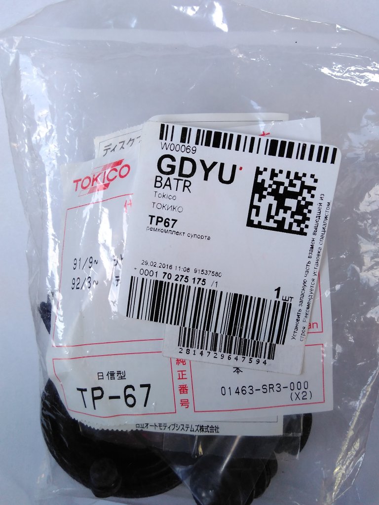

Ситуация такая, приобрел еще давно ремкомплект тормозных суппортов Tokico TP67. Там оказался только один пакетик смазки розового цвета. Сальники поршней лежат в герметичном пакете уже смазанные, куда закладывать эту смазку, под пыльник поршня или в направляющие? Суппорта Nissin.
В запас заказал TRW, но хочу знать что делать с розовой.
Изменено пользователем F_M_J
На уровне "спиритического сеанса" - если речь о ремкомплекте направляющих пальцев ( brake caliper pin repair kit ) , то смазка та - для направляющих пальцев , а если , скажем , речь идет о "seal and boot kit" , то единственная смазка - это для манжеты поршня и пыльника . Есть еще вариант , что розовая смазка является универсальной ( ну то есть она и для резинок и для самих пальцев ) , как например у Тойоты - вот у нее розовая смазка ( может быть та же самая , что и в комплекте Токико ) рекомендована и в качестве "brake cylinder paste" ( то есть и для резинок тормозной системы в том числе ) , и на пальцы она же прописана . ... А что с ней делать ? Да лучше подождать PFG110 , а эту розовую "в запас" ( пускай в резерве находится ) поскольку если предположить , что речь все о той же розовой смазке , которая от Cosmo ( и где она только у японских автоконцернов не суется ) , то для пальцев она не самый лучший вариант - во всяком случае хуже PFG110 это точно .

Вот фото:
post-9250-0-91445700-1468909656_thumb.jpg post-9250-0-68491800-1468909657_thumb.jpg
Но я вас понял - лучше её заложить под пыльник поршня. TRW только что забрал.
