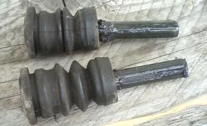

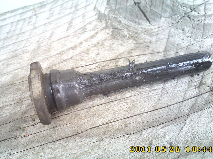

Как обещал выкладываю фото состояния моих суппортов и их пыльников после 3х лет использования смазки Кастрол MS3 (литол с молибденом)
Никого не призываю использовать неподходящую смазку в суппорт, но как видите ничего плохого ни со смазкой ни с резинками не случилось. Резинки вообще-то маслобензостойкие (если заводские стоят)
@Javen, работает кастрол, у мен DoneDeal долбаного вообще не было на направляющей. :(

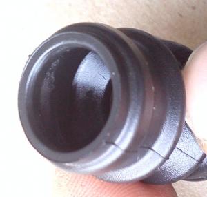

По поводу агрессивности к резинкам, ты немного не прав, ладно пыльники - я не видел что бы они умирали или трескались от литола. Но на конце направляющей есть резиновое колечко! У тебя есть такое? Оно раскисает и не пропускает воздух в цилиндрике направляющей, в итоге направляющую невозможно достать, создается вакуум.
Оно не раскисает,а разбухает.Это ещё от резинок зависит,встречались в ремкомплектах(не оригинальных) резинки,которые разбухали от смазки идущей в этих же ремкомплектах :crazy: или от того,что после она смешалась с тоётовской.Надо всегда удалять старую смазку очень тщательно,если меняешь на новую.
