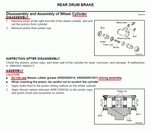

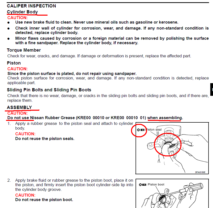

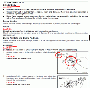

Nissan запрещает применять Nissan Rubber Grease (KRE00 00010 or KRE00 00010 01) на направляющих суппорта!!! страницы BR-26 и BR-33.
вы неправильно читаете мануал, там говорится о том, что её нельзя применять для смазки резинки тормозного поршня!
а шпильки можно ей мазать

это наглость, может просто внимательно почитаете мануал? вот ссылка http://www.allsentra.com/fsm/2007_Sentra/br.pdf
там 2 раза упоминается "Do not use Nissan Rubber Grease" на 33 странице и на 40
исключительно в контексте применимости к резинкам тормозного цилиндра, в связи с несовместимостью смазки с тормозной жидкостью или ХЗ почему.
там и картинки соответствующие есть.
и написано что использовать надо для этих целей смазку KRE1200030
на шпильках использовать можно
это наглость, я его весь прочитал.
еще раз повторюсь, вырежь картинку с текстом из мануала, и встать в тему. посмотрим, как ты его читаешь.
если так не можешь сделать, напечатай выдержку на английском здесь.
скорей всего для вас это будет бесполезно
но другим (не вам) я покажу такие картинки
там я подчёркивал красным те ключевые слова которые надо связать между собой, чтоб понять что данный запрет только для резинок тормозного цилиндра.
как можно прочитать иначе я ума не приложу
