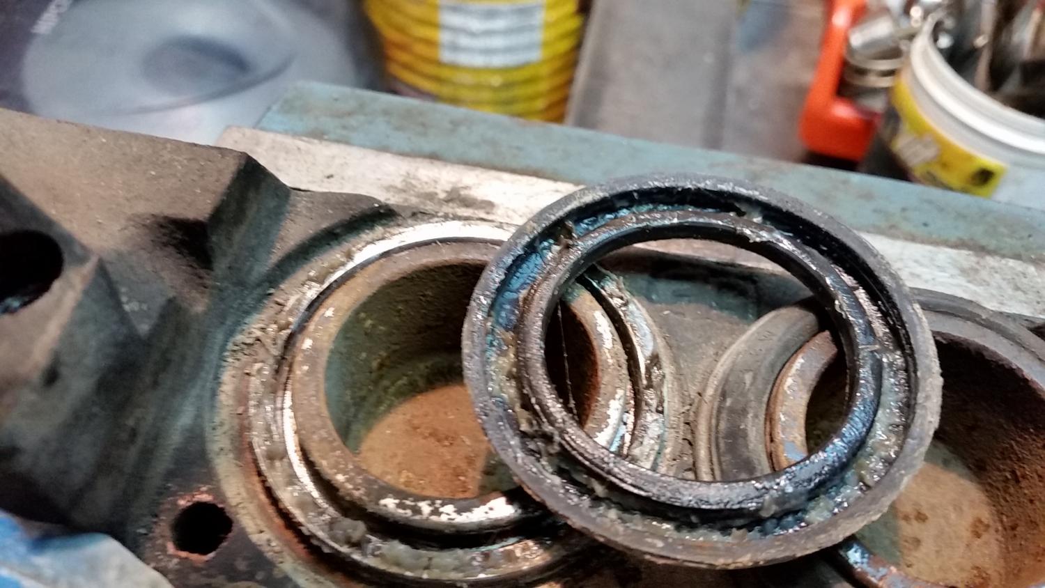

Посоветуйте наиболее водостойкую смазку для закладки под манжеты поршней. именно в этот узел. остальных требований вообщем то нет. езжу аккуратно тормоза не перегреваю.
давеча ставил эксперимент один суппорт перебрал с оригинальной тойотовской розовой. другой с помощью мс1600. результат на фото.
тойотовская показала себя значительно лучше но по мне всеравно недостаточно.
автомобиль внедорожник - броды и вот это все.

Ох уж эта пресловутая ВыМыПы Авто со своими непутевыми смазкоподобными продуктами ( ну это когда вместо пива - "пивной напиток" , а вместо сыра - "сырный продукт" ). Про применение полигликолевых смазок под пыльник поршня я уже несколько раз писал здесь - лучше их туда не применять - плавкие они , а температура в той зоне может быть не маленькая ( смазка плавится и успешно покидает зону закладки ). Да , Molykote 111 - вариант проверенный ( этот не вытечет ).

в наличии тойотовская розовая и вот такая http://smazka.ru/production/smazki/silikonovye-smazki/ms-silikonovaya-smazka-s-ftoroplastom/
взял металлическую пластину намазал равное число розовой и силикона начал греть.
тойотовская растеклась в лужу и закипела - силикон внешне не изменился стал немного дымить.
имеет смысл его запихать под манжеты?
видимо поставлю очередной эксперимент с одной стороны тойота с другой вышеуказанный силикон )
В сообщении 3877 пояснено , что полигликолевые смазки ( тойотовская розовая ) НЕ имеет особого смысла применять под пыльник поршня ( ну я уж не знаю , как еще написать ) . Туда нужна просто качественная силиконовая пластичная смазка . Вот результат применения НЕкачественных силиконовых смазок Вы уже имеете ( смазка того же производителя МС1600 ) , хотите еще поэкспериментировать ? Никто запретить не может .
Хорошо что не купил мс1600, друг говорил лучше тойотовскую бери она дольше держится. Оказалось правдой.
