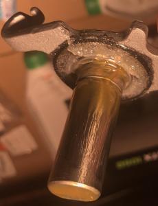

Вот сделал так:
там с верху резин кольцо, хотел что бы смазка не соприкасалась, по крайней мере сильно.
Та что на резину Ate bremszylinder.
