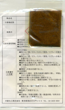

NICHIMOLY является одним из подразделений компании DAIZO CORPORATION GROUP
Описание тормозной смазки FX-2300 & Seiken FX-2300.
FX-2300.thumb.jpg.11f94876e00aa8d347e038dd091384c0.jpg784076192_Seiken2300.thumb.jpg.3169c1b9f979b10593ba71f7dff2495e.jpg

1.thumb.jpg.af819a2c4a986af83799a76812a0b781.jpg2.thumb.jpg.0e009af5009625e89a7bacb43da69ad3.jpg3.thumb.jpg.d55471678657e792781e7908e3c363d9.jpg
Артикул - 41003-03P25
Старина , Вашу замечательную медную пасту для противоскрипа колодок ( 41003-03Р25 ) нужно было бы с фото разместить в соседней теме про пасты колодок . Все-таки , она в тормозах только для противоскрипа ( only ) и для барабанных тормозов .....
