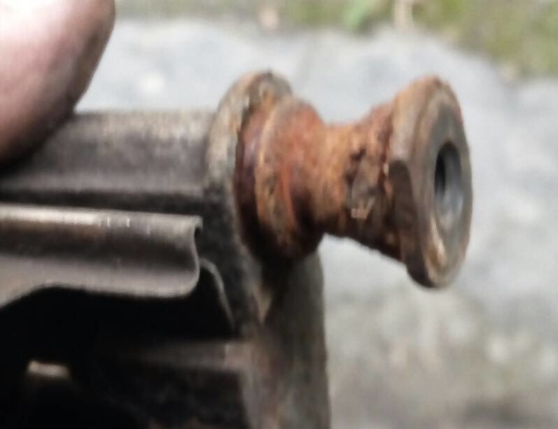

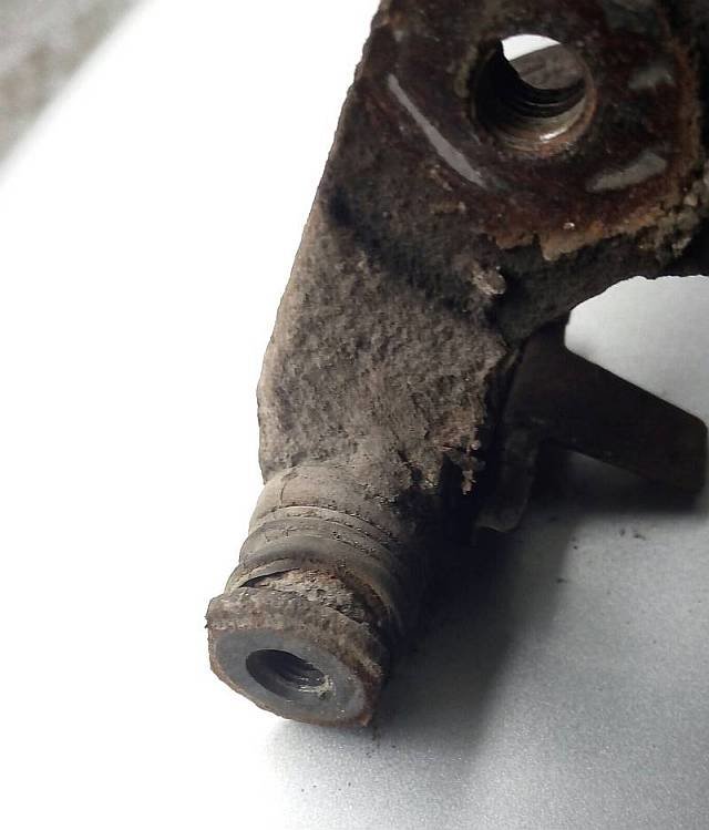

Так выглядит Toyota Rubber Grease (08887-01206) в направляющей заднего суппорта, через 32 тысячи (3 года) эксплуатации
Это верхняя направляющая.
У нижней задрался пыльник:
Результат очевидный:
Однако, несмотря на всю кажущуюся серьезность случая, направляющую удалось относительно легко расшевелить ключом на 19 за лыски и вытащить. Смазка не пустила воду и ржавчину вглубь, то есть закисли миллиметров 5-8 при входе, дальше норм.
