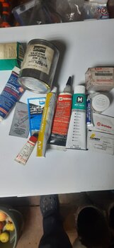

Ниже на фото силиконовые смазки от лучших мировых производителей ( для любых применений - не только тормоза авто , а буквально - для всего ) , остатки которых имеет смысл еще поискать себе про запас на авито и др. торговых площадках .

  11.10.2023 в 11:04, tesloil сказал:
Раскрыть
Алексей, приветствую!
Лучше сразу партномера, плиз. Что там на фото?
Jet-lube silocone compound dm3
Chemplex 710
Nye Lubricants Fluorocarbon gel 880, 990
Cassida grease vts3
Unisilkon glk112
Fuchs  Renolit Si300m
Slipkote 943C Silaramic DBC grease
Bendix Ceramasil brake grease
Категорически приветствую , уважаемый ! :drinks:.......Основной посыл размещения фото выше был конечно "наглядно" пояснить разницу между качественными смазками и голимым "полуподвалом" ( у глаза лучше прямая проводимость в мозг , чем через текст :biggrin:) ...Слева направо - Slipkote 490 moly dbc grease ( синяя туба Lubegard squeak relief silicone grease ) , Slipkote Silaramic , Jet-lube silicone compound dm3 , Bendix Ceramasil , OKS1110 , Wacker powersil paste AP , FORD XG3A ( Molykote 111) , сама Molykote 111, Daikalub 528D , Suzuki silicone grease( Shin-Etsu ) , Kluber Unisilkon tkm1011 ( Brembo silicone grease).....:good2: Это иллюстрация нормальных смазок , малая часть .
