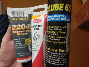

Приехала заказанная crc brake lube pro, и ожидал синий тюбик, а приехало в красной полоске. Начал гуглить, и как я понял, есть pro и обычный синий, так? Это просто смена линейки или разные продукты?
Я таким тюбиком пользуюсь. Хорошая смазка для механизмов стояночного/барабанного тормоза.
1 час назад, Parxim90 сказал:
Так а в чем их разница?
Синяя это старая упаковка.
91101228 CRC Braklube Plus PRO Leaflet 2020_EN_LowRes.pdf
