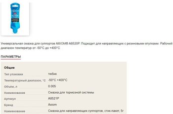

Есть у кого опыт использования смазки для направляющих суппортов A8521P от AXIOM? Нашёл по 130 р за 5 гр. пакет

Можете поэкспериментировать на себе любимом. Обычно, наши бренды суют в свои упаковки ВМП. Из дешевых пакетиков можно купить Frenkit 86005 полигликолевую или 86010 силиконовую.

Спасибо, но уже нашёл Силарамик по 3гр, пока эксперименты отложу.
Направлял запрос на сайт AXIOM - прислали на почту лист технической информации по смазке A8521P:
Написано вроде всё хорошо, но как уже понял-  без экспериментов методом тыка ничего толком сказать пока нельзя.

На Экзист они видимо другой лист отправляли:rofl:

Ага, так сказать чтобы наверняка......Т 400С.   Наверное лично у Королева на Байконуре рецептуру получали.

TRW PFG 110 стоит 500 рублей за 25 гр.тюбик. К чему эти эксперименты ....
