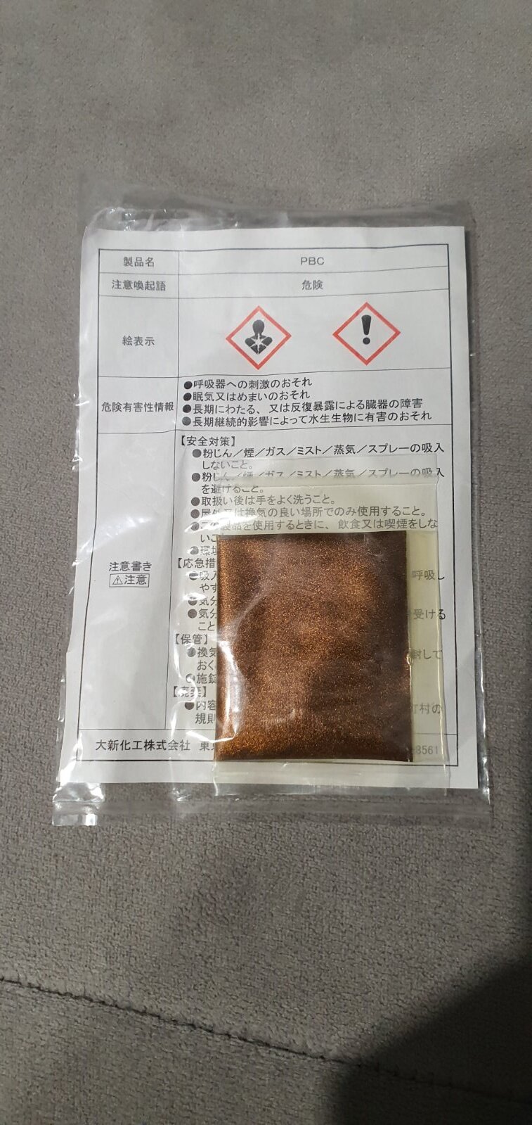

Ребят можно ещё вопрос в соответствующей теме. Накопилось смазки пакетиков 6, из оригинальных ремкомплектов тойотовских, где противоскрипные и теплоотражающие пластины лежали. Похожа на медную смазку. Переводил бумажку, которая в комплекте идёт, никакой информации, кроме предостережений, там нету. Может кто подскажет, что за смазка, стоит ли её применять и куда её можно реализовать?
SakhhunteR Ну так медная же по виду, противоскрипная, для пластин. На оцинкованные и алюминиевые поверхности наносить нельзя. Про то, что перфорированные пластины называют теплоотражающими впервые слышу.
1 час назад, SL1 сказал:
По поводу перфорированных пластин лишь мои догадки) Не пойму какую они ещё роль могут выполнять если честно, которые сплошные, с ними понятно.
То что смазка медная, я по виду это тоже понял) Мне лишь интересно было насколько она качественная, может у кого есть опыт по ней. Она ведь наносится только на обратную сторону колодки и между двух пластин? Или на обратную сторону сплошной пластины её тоже нужно наносить, где поршень прижимается. Еще слышал, что эту смазку наносят на скобы металлические, которые фиксируют колодки или туда лучше полигликолевую?
SakhhunteR В этой теме где-то было куда у тойоты наносить смазку. На наружную сторону пластин медную смазку только в случае если суппорта не алюминиевые и без оцинковки.

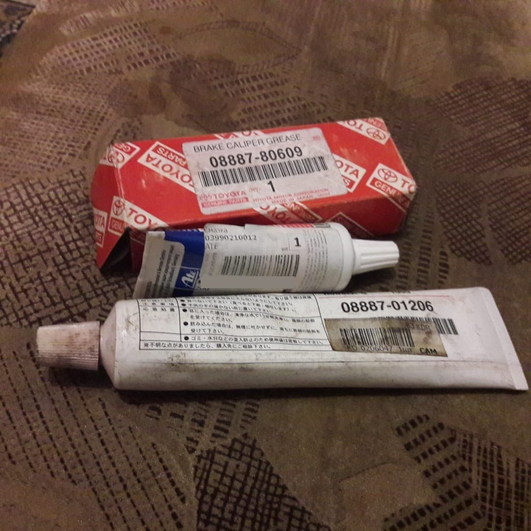

не смешивайте резиновую смазку Toyota и силиконовую смазку Перед использованием смазки Toyota очистите старую смазку
Имею следующие смазки:
1 TOYOTA 08887-80609
2 TOYOTA 08887-01206
3 TRW PFG110
4 ATE PLASTELUBE
Авто KIA CEED тормозная система MANDO вкруг, что куда применять!? Раздела в заголовке Хенде/КИА нет, или брать по Митсубищи!?
Изменено пользователем Freiheits-Sender
Freiheits-Sender
№4 противоскрипная
№3 поршни, направляющие, кроме алюминия
№2 поршень
№1 поршни, направляющие
