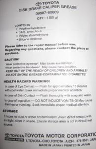

torcon , не знаю открыл ли ты мою ссылку на бюллетень или ограничился прикреплённым фото, поэтому не понял, что ты имеешь ввиду под более продвинутой смазкой?
Там в бюллетене в качестве партнамбера смазки направляющих - 08887-80609. Не означает ли это, что "партнамбер" и BOSCH Molycote 0204181121 это одно и тоже?
Вот немного описания 08887-80609
@mytoyota, я открыл обе ссылки, по тексту там говорится применять 08887-80609 а на фото Bosch Molykote. Но раз документ официальный - ему верить можно.
08887-80609 это более современная силиконовая смазка, которая заменяет 08887-01206. У нее лучше высокотемпературные характеристики. Но по чесноку, для гражданок по моему по горло 08887-01206. Molykote на самом деле скорее всего производит для европейской Toyota, он много для кого призводит, именно поэтому не продается в доступной таре по 100грамм к примеру. Потому что кто тогда дорогой оригинал будет брать...
