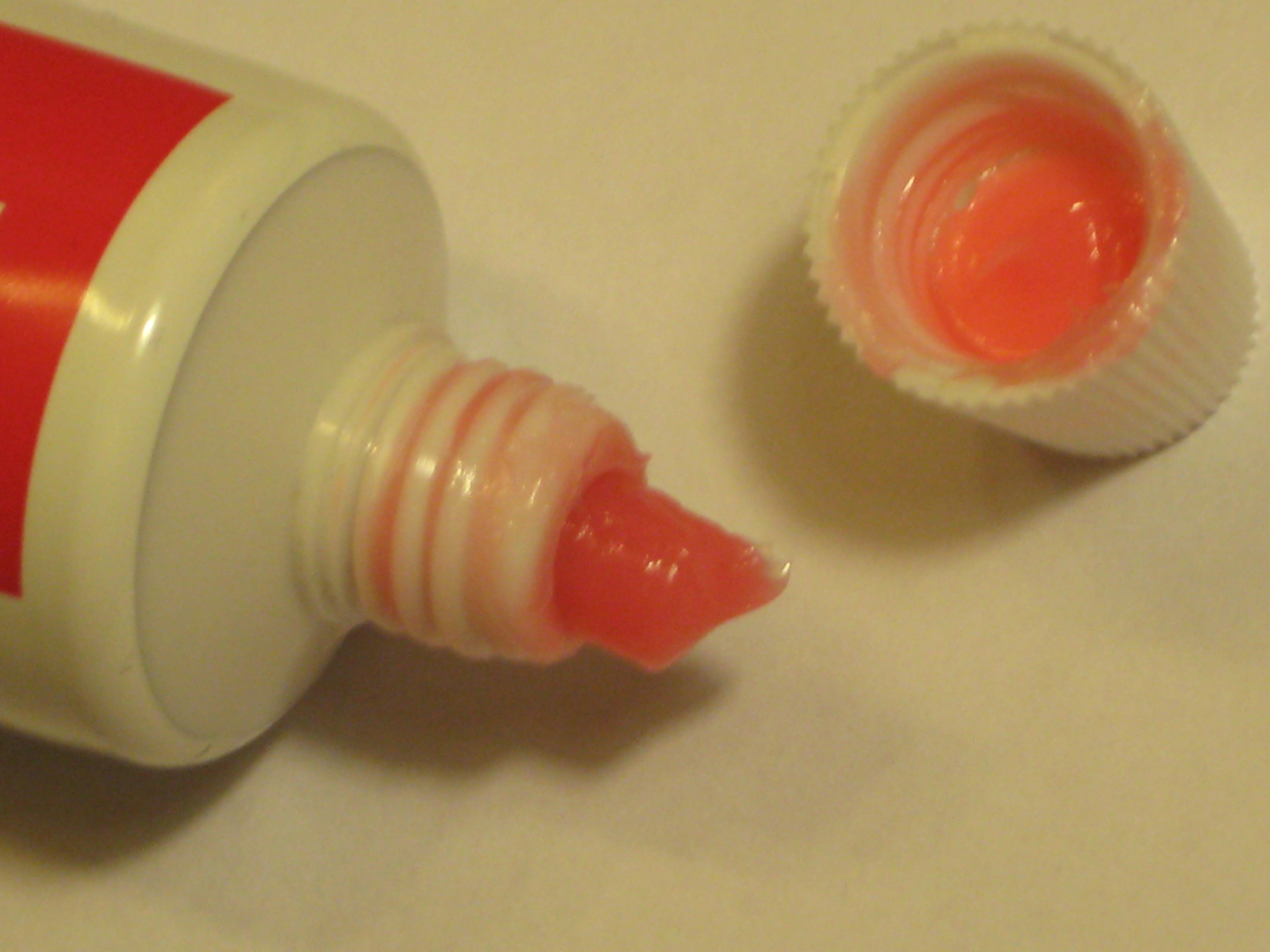

пришла смазка для суппортов от тойота. смутило то что она розовая у других видел белую. тему всю не читал -каюсь.

кто юзал такую подскажите годится для направляющих с резинками(те что гофрированные )?post-3020-0-52340500-1350925107_thumb.jpg
добавлю вот маркировка тубы:
и с обратной снял:
