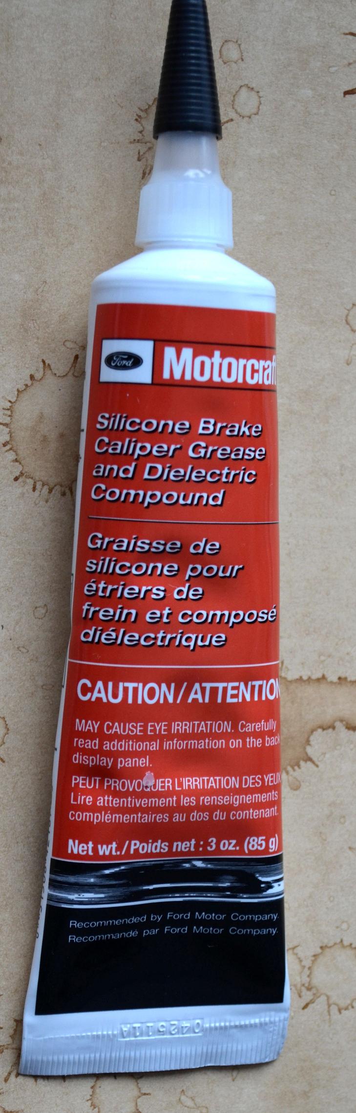

С 6й попытки получил MOTORCRAFT XG3A, оказалось в реале всё не так бюджетно,как предполагалось изначально, но учитывая, что на 4е машины, и хватит на долго, то терпимо.
Итого получился такой набор для обслуживания суппортов:
1.MOTORCRAFT XG3A 85мл.(750р.) - для пинов.

а я силиконовый перматекс не нашёл(у форда оригинал на силиконовой основе),к тому же на 20353 отзывы какие-то противоречивые..
У Permatex силиконовая смазка "Ultra Disc Brake Caliper Lube,Silicone/Moly Formula",p/n 24115,8oz, по составу повторяет "Lubegard Squeak Relief Universal Brake grease", силиконовая основа с MoS2 c отличным "силиконовым" диапазоном от -54 до 288 гр.С.Но наши поставщики с упортством,достойным лучшего применения , везут в Россию только сомнительную по отзывам зелёную смазку Permatex на основе SHC?,а силиконовую и керамик-смазку не везут....А жаль!Приходится выписывать с ebay/amazon.
