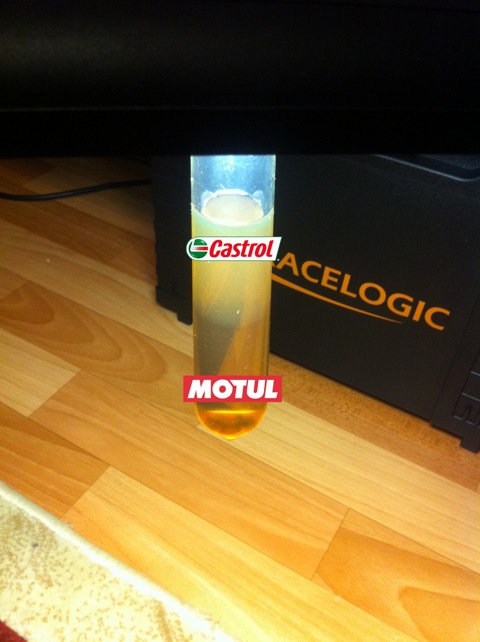

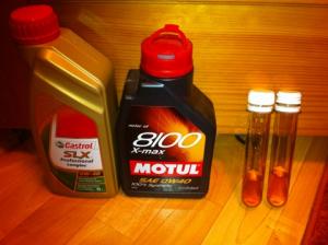

По поводу ПАО...я на драйве пост нашел драйвер делал небольшой тестик мотюля и кастюля, на первом пхото заморозил до -19
Изменено пользователем mikong
