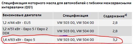

Коллеги, вопрос по выбору попробую перезадать:
Во первых я не понимаю что за разные интервалы (гибкий и фиксированный).
Попой чую что нужно заливать: 503 / 504, но цена кусается! Выбор из 502 - значительно привлекательней по цене! Но не понимаю чем рискую...
Машинка и условия как у топикстартера с оговоркой что масло меняем 2 раза в год: осень/весна.
PS: про интервалы из сервис-мануала
upd:
Фиксированный интервал - как меняем "все мы" (2 раза в год)
Гибкий - как скажет БК так менять.

Моторное масло GM 5W-30 dexos2
Допуски и спецификации: API SM;CF; ACEA A3;B3;B4;C3; GM-LL-A-025; GM-LL-B-025; BMW Longlife-04; VW 502.00/505.00/505.01; MB 229.51
