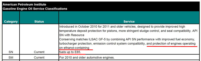

А это посмотрите на досуге, может пригодится
post-8131-0-67340200-1435569720_thumb.jpg post-8131-0-13036700-1435569749_thumb.jpg
  29.06.2015 в 09:25, Krot сказал:
Господи, кому мы советуем??? Это же Одесса!!! Решение давно принято и оно таки единственно правильное!!!
Нет, решение ещё не принято. Но пока отложено.
Тут логика следующая. Масло на замену пока есть, острой необходимости покупать ещё, нету. Я б купил и щас, если бы было оглушительно интересное ценовое предложение. Пока его нет, да и может и не быть - почти все АЗС уже перестроились на новые цены. Вчера увидел единственную канистру по 250 грн(650руб), но это была "десятка", а "десятка" по совокупности качеств похуже пятёрки будет, да и мечтал по "совсем старой" цене до 200 грн. Поэтому окончательное решение пока откладывается.
Ага, ну я понял.
То, что ИЛЬСАК и АПИ добавили в свои последние градации "защищает двигатели, работающие на этаноловом(до 85%)топливе", совсем не значит что при пользовании биотопливом нужно применять только масла GL5 и SN :)
Спирт, как известно, при горении выделяет абсолютно нейтральные воду и углекислый газ, которые не только не убивают масло, а и косвенно продлевают тому жизнь, избавляя от агрессивных отходов горения, если бы вместо спирта горел бензин.
