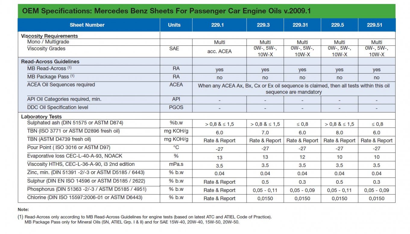

да щелочное то у этого масла 229.51 должно быть не высокое.
TBN -7,4 TAN - 1,8 Щелочное не самое низкое , это БМВшная формула.
@YACCO RUSSIA, слово "не высокое" в моем предложении это и значит. :) Высокое это 9-10-11.
по стандарту MB 229.51 оно должно быть выше 6 - что собственно и видим.

Все продукты 229.51 но BMW-формулировка самая "высокая". БМВшные продукты специфичные, не все делают это масло. Раньше у Q8Oils тоже был аналог Formula Special но прекратили и поставили более универсальное Formula Special G. YACCO имея большое количество БМВшных СТО в клиентах делает этот продукт.

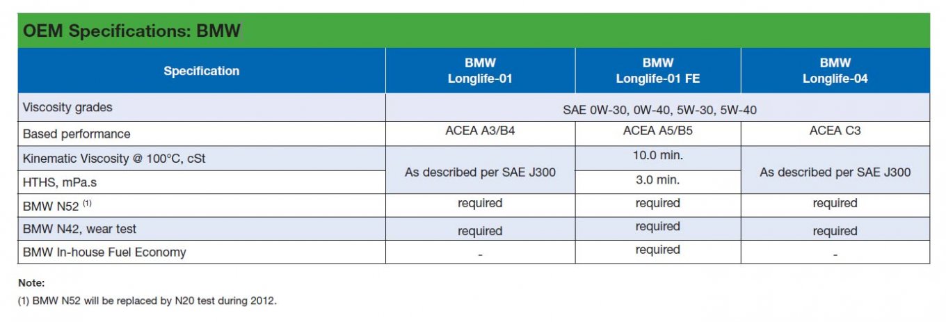

что-то я не понимаю в чем специфичность именно "BMWшных продуктов" ? В чем требования к ним жестче чем, например, к мерсо-допускам ?
@YACCO RUSSIA, BMW не описывает в требованиях какое TBN должно быть - просто ссылаются на ACEA в которых оно ограничено, поэтому ориентируюсь по MB 229.51 которое у этого масла есть - у них обычно требование жестче чем в общем по палате - ACEA C3.
Просто пойми смысл, о чем мы с Alehandro говорили, если бы у масла было щелочное 10, то падение в отработке до 3.52 (как здесь) - подразумевало бы серьезную работу масла в тяжелых условиях. Почему я и спросил у автора "какой режим был город/трасса?". Здесь мы видим падение щелочного с 7.4 до 3.5 и это за 10500км - то есть как сказал Alehandro
