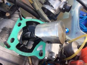

2Т мотор , рабочий диапазон 11000-14000 оборотов, бензин 95 с азс, масло motul 800 2t пропорция 1 к 20, kart grand prix 2t дает такой же эффект. Нагар? с хорошим маслом не будет нагара.
