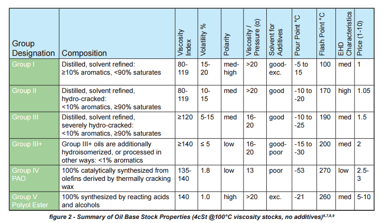

меня смущает если это Group II то NOACK слишком хорош для нее.
это базовое масло NOACK 10-15, а если туда пакет добавить 10-12% в котором минералка, пурпоинт депрессант, полимерный - то NOACK вырастет минимум до 13%.
Да и база тут судя по CCS жидкая + загустителя немало => НОАК должен быть повыше. Забавный случай.
Или вот например базы Chevron, даже если сделать из 6cst - NOACK вырастет до 13-15%
www.chevronbaseoils.com content dam chevron_base_oil Products CVX Typicals US_09 15.pdf.png
Вот в этом документе есть пример масла 10-40 на базе 1+3 или 2+3.
Правда, он от Infineum, но сути дела не меняет.
Похоже, тут 2+3 гр.
Изменено пользователем Dimmy
@Dimmy, пример то там есть, да NOACK нет готовых масел. :) Но тогда все сходится и ноак, и сера, и CCS и пик ИК - действительно.
