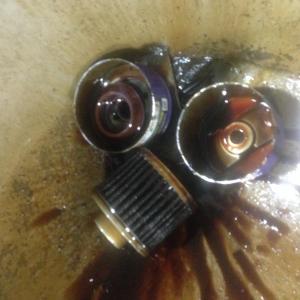

Как и обещал, распилил.
Пробег 10200км; amsiol ss 5w20; hemi 5,7.
Общее впечатление положительное.
Собран качественно, обработка материалов на высоком уровне.
"Стакан" с толстыми стенками, даже распиленный не прогибается.
Клапан работает плавно, под хорошим усилием открывается.
Резинки упругие и без повреждений. Штора очень плотная и толстая.
