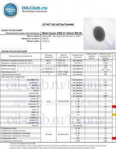

Mobil Super 3000 X1 Diesel 5W-40 отработка на Land Rover Discovery после 7000км
Масло: Mobil SUPER 3000 X1 DIESEL 5W/40, 4 л, синтетическое
Автомобиль: Ленд Ровер Дискавери 3, 2.7 АКПП
Общий пробег на одометре: 92100
Пробег на масле: 7000км
Моточасы: нет
Израсходованное топливо: Нет
Доливки масла: доливал 1 раз чтоб общий объем был не 5.5 ( середина на щупе) а 6 литров
Присутствие отложений в двигателе ДО: нет
Автозапуск: не использовался
Предпусковые подогревы: не использовал
Период эксплуатации: Весна-лето от +5 до + 30
Срок эксплуатации: 3 месяца.
Топливо: ТД Газпромнефть И ТНК
Режимы: 70% город (пробки каждое утро по часу), 30% трасса.
Фильтр масляный: оригинал
Фильтр воздушный: Оригинал
Объем заливаемого масла: 6л.
Отбор масла: Шприцом медицинским 150ml + кембрик чистый 25см - через щуп в новую полиэтиленовую бутылку 0.5л
Что было до этого масла: не известно
Промывка промывочным маслом: не делаю - в картере остался несливаемый остаток старого масла.
Mobil Super 3000 X1 Diesel 5W-40 Land Rover Discovery-3 7000 km _UAO BASE_.pdf
P.S. Все - дальше размышлять можно долго. Продал он ее, походу http://lr-club.com/index.php?showtopic=125215&pid=2477081&mode=threaded&start=
Правильный подход. :up:
А представьте, что будет с новым хозяином, если он набредет на эту тему - :shok:
P.S. Думаю, для продажи были веские причины...
