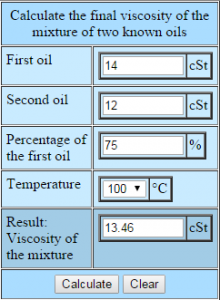

Калькулятор вязкости

Например много вопросов по форуму, "что будет если я в 5W-40 долью литр 5W-30". Заправочный обьем масла к примеру 4 литра, один литр сожрало. Вот считаем 75% 14cst + 25% 12cst нажимаем Calculate и получаем ответ что в итоге получится в двигателе.
Ну и в некоторых случаях мы можем понять рецептуру из доков. Тут просто для понимания "что будет если?"
Ещё один калькулятор, с дополнительным расчётом требуемой вязкости смеси.
Подшит в шапку темы Смешиваемость масел
Калькулятор для расчета вязкости смеси масел и прочих нефтепродуктов
Первая форма служит для приблизительного расчета вязкости смеси нефтепродуктов, вторая - состава смеси.
Значения вязкостей указываются при одинаковых температурах.
Алгоритм расчета основан на зависимости, использованной для составления номограммы Г.В. Виноградова.
Спасибо! А то эстеры пришли, а как из 5-40, сделать 0-30 непонятно. Теперь все насчитал, вязкость бьёт.
