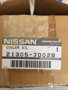

Да есть теплообменник у него, оригинальный код 21305JD02B OIL COOLER - только не пощупать медный он или нет - те кто его видел пусть скажут. :) Если медный значит он плачет, и чем больше жары тем больше меди.
У меня, например, теплообменник был алюминиевый (многорядный), я его снимал и смотрел на соты.
Думал - медный и грешил тоже на него.

А радиатор под маслофильтром (№4) - меди не содержит?
У меня на двигателе хонда Н22А стоит такой же теплообменник на м. фильтре и в отработке меди нет.
К сожалению ни на одном из профильных форумов нет его в разборе. О нём вообще вспоминают крайне редко.
Раза два спрашивали где купить резиновую прокладку (№3) и всё. Более того, большинство даже и не знает что это своего рода масляный радиатор. Других масляных радиаторов в системе нет.

Если есть теплообменник и в нем есть детали из меди (или в составе припоя, которым могут быть соединены части теплообменника), то медь проявляется на небольших пробегах, потом медь покрывается пленкой окислов и её содержание сходит к нулю. Как я у себя (и на нескольких других моторах) и наблюдал до пробега 30 тыс. км.
Я считаю, что масляный радиатор - это слишком простое объяснение. Тут что-то другое...
