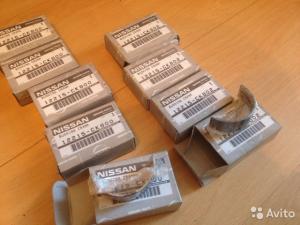

@petrik72, а новые видел от этого мотора? Ведь медь в анализах убывает...
@torcon, да, новые вкладыши видел. Лежат у меня дома (двух размеров для коленвала и шатунные). Времени пока не хватает, чтобы попилить их с фотоотчётом. Чуть позже.
Пока не знаю как их "пилить": скорее всего в прямом смысле слова пилить их бесполезно, т.к. если там имеется медьсодержащий слой, то он по идее очень тонкий, доли миллиметра (несколько сотен микрон). Эту тонкую медную прослойку невооружённым глазом врядли можно увидеть. Остаётся только в поисках меди "тонкой" (тысячной) наждачкой счищать вкладыши, потихоньку, слой за слоем.
Не медный (фото не мои).
Да и верхний слой на медно-свинцовых вкладышах не будет медным, т.к. поверх него как правило ещё три слоя (снаружи - защитный оловянный слой, затем покровный слой и никелевый барьер).
